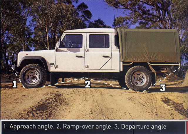

GL bisa sja saat kosong 185mm apanja 180mm tpi klw udah d naikin, GL bonggolnnya independent turun karena beban blm lgi saat ngayun. klw apanja fix bonggolnnya diam.. pling suspensi dpan yg independent yg naik turun.
ini dia yg di sebut approch rambreak over & departure
d GV
dri majalah oz...
untuk mengukur GC benar sekali, dari titik terendah di mobil itu. walau misalnnya hannya 1 baut yang terlalu panjang, tpi di titk ini terendahnya, maka klw pabriknnya jujur, akan di hitung dari titik ini.
untuk meningkatkan GC, jln satu satunnya dgn mengganti ban, yang lebih besar, meninggikan suspensi tentu juga berpengaruh, ke sudut rambreak approch dan departure.
thx
:beer:
