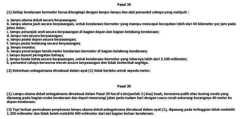

Peraturan Pemerintah Nomor: 44 TAHUN 1993 (44/1993), Tanggal: 14 JULI 1993
Tentang: KENDARAAN DAN PENGEMUDI
ini gw kutip bagian aturan mengenai lampu2 mobil
penjelasan mengenai pasal 32: telah jelas

betul bro...itu UU-nya
bahkan dah menjada aturan international ...warna sign harus kuning,rem merah.

loh emangnya ada yg nanya ya: apakah PP nya betul itu atau bukan.... ?tiyungbiru wrote:betul bro...itu UU-nya
nggak usah dibilang betul pun, ya emang itu PP nya.... itu statement, bukan pertanyaan.
