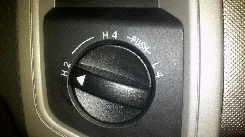

evolusinya tuas diganti switch electronic yang lebih mudah menggunakanya
Switch 4x4 elektronik
mana yg lebih baik? ya tentu yg electronic lebih mudah di gunakan.......... *selama masih berkerja*
tapi jangan salah, ada yang diatasnya masih pakai tuas, tapi tuasnya digunakan untuk menggerakan switch electronic. jd tidak lagi mekanis.
Pada sistem konfensional paling umum setidaknya memiliki mode:
2H: system gerak 2 roda dimana transfercase langsung menyalurkan torsi ke axle default (most case axle belakang)
4H: Transfercase aktif, dan torsi di bagikan ke gardan depan dan belakang, more on this below.
N: Transfercase Netral.. just like netral in gearbox.. Recommended for towing a staled 4x4 car
4L: sama dengan 4H tapi menggunakan gigi reduksi untuk melipat gandakan torque. Sering disebut Low gear /Low range More on this below.
Jangan tertukar dengan mode 4H di kendaraan yg memiliki 4HLc or 4LLc… that’s how manufacture f*ckup 4x4 terms…………. Keep reading for this

MitshuToyo wrote:Nanya pak Bill.. kalau yg konvensional (2H, 4H, 4L), kapan masing2 dipakainya untuk hari2 selain oprut ? Misal mana /Kpn untk banjir, tanjakan curam, tol atau towing ?
nah untuk yang konvensional sebaiknya tidak digunakan untuk permukaan asphalt/ bergrip baik.
saat berbelok patah pasti kerasa tertahan.. ini gardan depan belakang saling beradu tarik menarik karna partime tadi. nah jika sudah kerasa seperti ini jangan dipaksa, lurus kan stir... jika jalan lurus sih aman.
Low range sangat berguna untuk towing atau tanjakn extrime.. aturan saat berbelok berlaku juga disini. kecuali jika dapat masuk 2L baik memalui transfercase khusus, ada freewheel hub atau driveshaft depan di copot.

Om Mau tanya nih. Untuk ANPJS dan ANF, misalnya untuk 4x2 aktifkan, apakah kopel dan seluruh perangkat di gardan depan ikut berputar karena didorong roda belakang?

armancho wrote:Om Mau tanya nih. Untuk ANPJS dan ANF, misalnya untuk 4x2 aktifkan, apakah kopel dan seluruh perangkat di gardan depan ikut berputar karena didorong roda belakang?
biasanya ada semacam freewheel hub elektronik di axle depan untuk memutus axle depan saat di mode 4x2. di beberapa partime 4x4 ada. saya kurang tau untuk di ANF atau ANPS.
jika ada mode fulltime mostlikely tidak ada freewheelhub.
