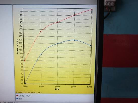

Di Fortuner GNF D4 D Matic dgn EDU 3 soket
Power
Torque
Di Ipah GNKI D4 D Matic dgn EDU 3 soket
Power
Torque
Yang menarik adalah kemampuan Piggyback ini utk melakukan Re-Map FRP / MAP dan MAF secara individual, juga adanya 2 memory Map, jadi bisa bikin Map Max Power dan Medium Power + 1 By-Pass (OFF)
Setting per selisih 100 RPM di atas 2000 RPM, udah kayak Piggyback harga 4,5 jt ke atas
Cube menggunakan bacaan utama FRP Load, sehingga saat tarikan awal lebih responsive drpd Piggyback yg bacaan dari Pedal gas (TPS / VPA)
Dlihat dari menu software-nya, Cube bisa dipasang di D4 D / Mitsu Pajero Sport & Triton 4D56 Di-D / Ford TDCi / Isuzu 2.5 & 3.0 CRD / Nissan Frontier Navara serta mobil2 Diesel lain yg ada jalur bacaan Engine speed data (RPM)
Terlepas dari siapapun agent-nya, produk ini memang layak mendapat score 4,5 out of 5 stars, dinilai dari harga dan kemampuannya.
Just my personal opinion

sangat menggiurkan, peningkatan power/torque-nya signifikan banget...
btw, grafik power/torque itu dari hasil dynotest di mana bro ?

koq hasilnya beda y antara ipah n fortuner...padahal kan mesin dan gearboxnya sama...
lebih mantab yg fortuner...apa ada komponen2 tertentu dari fortuner yg "lebih baik" daripada di ipah...

mr_mytplx wrote:koq hasilnya beda y antara ipah n fortuner...padahal kan mesin dan gearboxnya sama...
1. Kondisi kinerja mesin tiap mobil beda-beda dan banyak faktor yg mempengaruhi
2. Ipah D4 D yg di test tsb baru jalan 1000 an Km, oli masih bawaan pabrik, Downpipe 2,5" / tutup EGR / KnN / ganjal ring wesget
3. Fortuner D4 D yg di test sudah lewatin 5000 Km, oli bagus, Downpipe 3" / tutup EGR / KnN juga / ganjal ring wesget
Ipah GNKI D4 D baru dalam kondisi std jika di Dyno biasanya rentang-nya dari 94 - 110 Hp, jadi yah ini hoki2-an juga.
BBM yg dipake juga sgt berperan.
So, yang perlu dilihat adalah Before & After Piggyback. :mrgreen:

Posts: 22072
Re: Review Piggyback Diesel hrg. 3,5 jt dari ECU Shop (Cube)
Cube di PJS Dakar Full Standard (hanya pasang EGR blocker)
BBM = Biosolar + DEX
Note :
Mengenai angka Dyno, yg perlu dilihat Before - After-nya aja.
