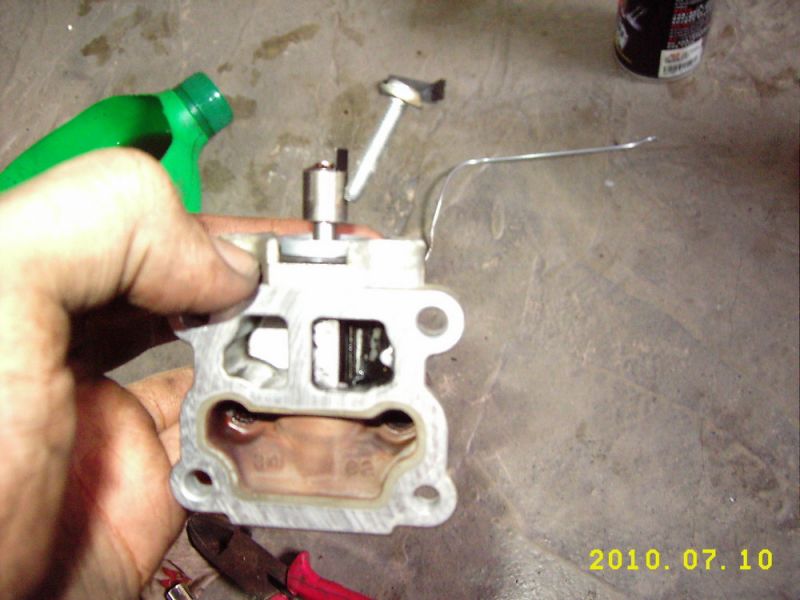

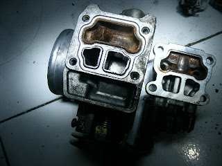

Permisi numpang tanya.....
bukannya ntuh air radiator dilewatkan ke throttle body jg merupakan salah satu inputan buat IAC valve yah.
kalo air radiator dingin IAC Valve ngebuka lebih gede dibanding air radiator panas, terutama waktu butterfly valve tertutup.
Dengan bypass selang ini apa ga membuat kerja IAC jadi terkoreksi, terutama saat idle dengan mesin sudah panas, si IAC (idle air control) valve tetep terbuka gede seakan2 mesin masih dingin ? :ungg:
Kebetulan pernah buka Throttle body
Ini bagian yang dilewati air radiator dibuka, nampak dua lubang untuk jalur udara sebelum dan sesudah butterfly valve yang dilewati udara saat pedal gas ga ditekan :
Foto yang ini lebih nunjukin di lubang yang kanan itu ada valve yang dikontrol ama IAC switch yang menutup atau membuka jalur udara saat gas ga diinjak :
malu sih Throttle Bodynya masih mekanis, belom Throttle By wire seperti foto2 di atas :oops:
mohon pencerahannya.... :off_good:

nanti jika waktunya memungkinkan, saya berencana utk mencoba di R20A juga, selintas saya lihat TB-nya ada saluran air juga, tapi sy harus pastikan sekali lagi.
@om jalu :
Kayaknya memang mobil2 Jepang yang sudah TBW itu modul TB-nya banyak yg berasal dari supplier yg sama.
Salam oprek DIY
Lapor Pak Turbo, Hansen & Om Sonnie
setelah saya cek lbh seksama ternyata TB CRV 2.4 berbeda dng yang ada difoto atas meski bentuknya mirip2.
Baik CRV 2.4 & City idsi juga ada saluran heaternya, untuk membypass kedua honda tsb perlu melepas saluran udara dari rumah filter supaya bisa terjangkau tangan karena posisi selangnya terhalang :D :D
