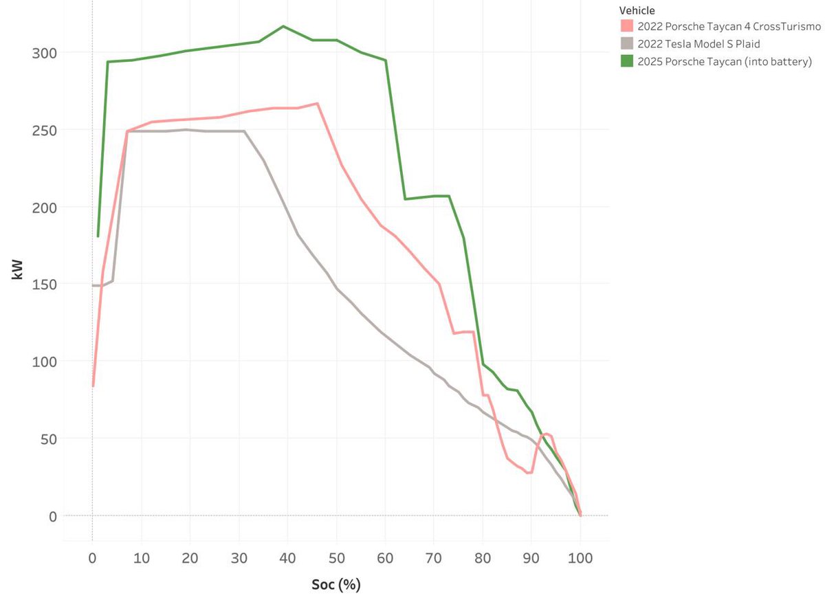

ilhami wrote: Mon Dec 23, 2024 13:08 Charging 80 ke 100 persen itu butuh waktu lama ya.
Nantinya parkiran mall yang di luar untuk lokasi charging EV semua.
krn utk jaga life span batterynya mbah
klo di gaspol terus bisa abis lama", makanya hp laptop jaman skrg ada fitur jaga max charge di 80% utk batere awet
kecuali pke taycan bisa gaspol trus chargenya, bisa 300-331kW

darrelund wrote: Mon Dec 23, 2024 14:56
Keseringan dihajar 300kw.. Bakal lbh cepet jebol itu sih batrenya.
Peak temp nya di 55C.
Tp klo user porsche gak masalah sih, rusak tinggal beli baru batre nya, or even the whole car itself :big_exellent:

Suryaputra wrote: Mon Dec 23, 2024 21:58
mah user porsche batere rusak ganti mobil baru mbah :mky_02:
