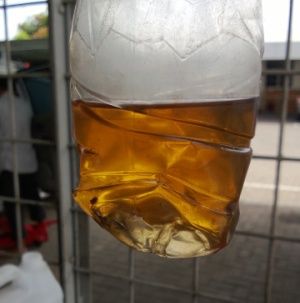

Kebetualan ada waktu senggang, jadi tadi pagi pergi purging.
Di beres sini sih mereka pakai begini caranya.
Purging
Sample Bahan Bakar yang diambil sebelum purging
Setelah dipurging sih, ketika idle digas sampai rpm tinggi nampak ada asap2 hitam yang keluar. Harusnya sih ini menunjukkan bahwa kotoran/karbon2 yang melekat di mesin rontok. Biasanya sebelum purging kalau digas gitu tinggi gak ada asap sama sekali.
Kalau saya hitung sih, ketika kondisi idle sama ditambah gas di sekitar 2000 rpm untuk beberapa saat dan sesekali sampai 3000an rpm, mesinnya baru mati setelah 41-42 menit, untuk 500 ml Liquimoly. Berarti lebih kurang kalau dalam kondisi idle, tanpa AC hidup, konsumsi BBM nya gak sampai 1 liter/jam. Lebih kurang 0.83 liter/jam. Apakah ini termasuk kategori irit?
Ketika tadi mekaniknya cek pakai komputer, saya nampak, ketika idle putaran mesinnya di 754 rpm. Dan tekanan fuel rail nya 240 bar. Berarti masih jauh dari maksimalnya yang 1800 bar. Lumayan canggih juga sih. Banyak sensor di mobilnya, dan ada satu sensor membaca bahwa ada kandungan air di bahan bakarnya. Cuma gak ditulis sih berapa banyak.
brantaqan

wllaw2 wrote:Kebetualan ada waktu senggang, jadi tadi pagi pergi purging.
Purging
purging dimana tuh? abis brp duit buat purging?
efeknya berasa gak abis purging?

brantaqan wrote: purging dimana tuh? abis brp duit buat purging?
Saya di Medan gan, langsung di beresnya, Chevrolet Mega Auto.
Harga normalnya sih 165.000 untuk Liquimoly + 132.000 untuk biaya jasanya. Udah termasuk PPN 10%. Kalau mau lebih murah sih mending beli Liquimoly di Ace Hardware. Gak murah2 amat2 sih. Cuma beda 5.000 aja. Sekarang udah banyak jual Liquimoly di Ace. Kayaknya pengganti untuk Redline Diesel.
Efek nya yang jelas terasa beda sih belum ada, mungkin karena belum begitu kotor mesinnya. Soalnya baru 18.000an km. Kalau ukur pakai dB meter sih jadi lebih sunyi 0,2 dB aja. :mrgreen: Sama kalau menurut saya sih, getaran lebih halus sedikit terutama ketika mesin dimatikan. Kalau dari segi keiiritan belum bisa ditest, soalnya jalanan lagi sepi sekali. Gak macet kayak biasanya.
