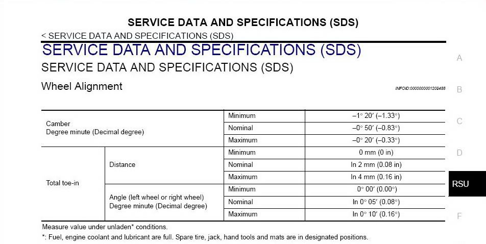

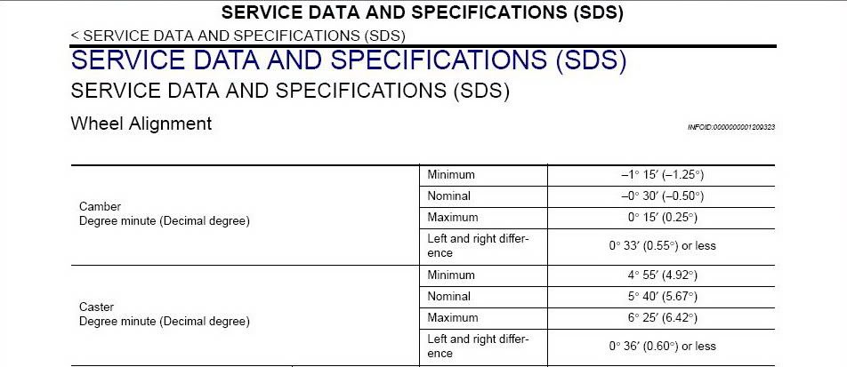

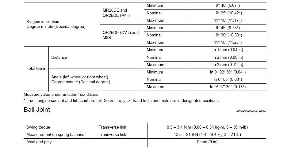

Sekarang masalah karet bushing dah selesai diperbaiki, satu per belakang kanan juga udah diganti. Mobil agak mendingan walau ga sepenuhnya lurus. Saya pikir ini karena penurunan di satu sisi berimbas ke sisi2(per) yang lain. Yah ntar aja dikomplen lagi.
Saya juga dah spooring 2X dibengkel yang berbeda. Untuk Toe Suspensi Depan dah dipas-in ama nominal pabrikan, gitu juga Camber dan Toe Belakang.
Yang saya herankan, untuk Front Suspension Unit kan cuman Toe-nya aja yg bisa di stel, sedangkan camber, caster, kingpin dll dah "mati dari pabrik"
Kok data Caster dan Camber depan, keluar dari default/toleransi pabrik? (ntar datanya saya upload!) Kalo dikatakan Chassis ngga lurus, mobil ngga pernah terbentur atau nabrak, dilihat secara kasat mata, juga ga ada masalah.
Apa karena QC nya lagi? Karena dengar2 kabar, mekanik dipabrik nyetelnya bukan pake alat spooring tapi dari "tanda" dibaut penyetelan.
Kalo ini bener, wah emang ga ada jaminan tiap mobil "setipe" sama "rasanya" hehe..
Lagi2 harus teliti sebelum membeli...

Kalo ngomong soal toleransi pabrikan, caster mobil saya diluar toleransi pabrikan. Tapi saya gak rasakan keanehan pas saya kendarain. Gitu juga pas sebelum diutak-atik bengkel.
Skarang kalo dibilang soal enak apa ngga dipake, standarnya apa?
Kalo kita bisa diskusikan disini dan ada member dari pihak atpm atau senior disini yg bisa jelasin lebih asyik lagi. Selain bs tambah wawasan, kita juga lebih mengerti dan lebih teliti buat menghindari kekecewaankan?

Bro klo boleh tau nt ada di kota mana?. Klo di jakarta n dianggap perlu ama nt ane bisa kenalin ama teman ane. Beliau dulunya bekerja di salah satu merk boil ternama. Wlp sekarang dah pensiun, ane masih berhubungan dg dia.
Klo setelan caster di luar spec pabrikan, bearti ada sesuatu yg kaga beres, sebaiknya dikaji ulang ato komplain lagi ke nissan.
Klo bisa juga nt tanyakan spec yg benar dari nissan ndiri. ok.

Re: (All New X-Trail) Body Miring Ke Kanan, Cacat Produksi Atau?
Data default pabrikan FSU T31.
Default RSU T31/suspensi belakang
wheel height T31
bro, klo bisa data ini disimpan dulu, nanti klo pas kebetulan tuh boil ada di jakarta bisa dibawa ke Nissan jakarta ato ke tempat spooring yg dah handal. ok.
