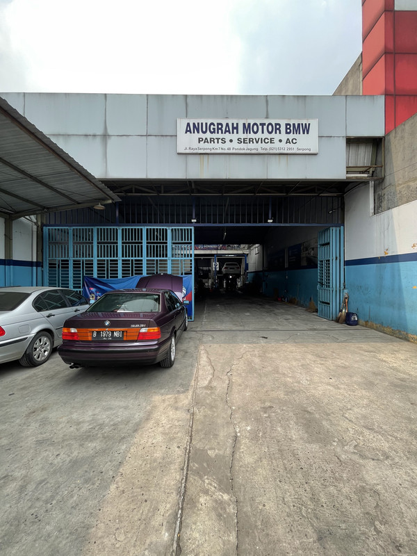

Ente kapan tuh ke situ om…? kita kg pernah ktemu deh.. gw senen kmaren baru balik dari sono .. benerin repairing plesurrr. Aki nya soak, sama ball joint rusak.. bahahahaha
