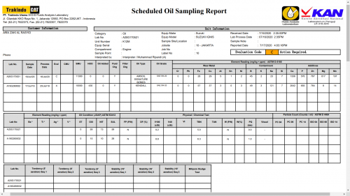

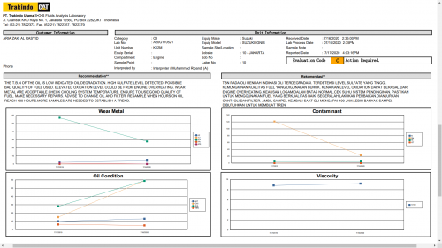

Berhubung beberapa page ke belakang lagi ngomongin amsoil, kebetulan saya akhir Juli lalu test uoa Amsoil Signature series 0w20 dipake jalan 11.300 km di mesin K12M. Hasilnya okelah, yang bikin jeleknya hanya karena fuel dilution karena diawal masa PSBB saya saat nunggu belanja sering nunggu di mobil idle ac on 30-45 menit :mky_06:
Penggunaanya sendiri lumayan sering gaspol mentok limiter, kalo ngetoll juga sering speeding hingga rpm 4000-5000 selama beberapa menit. So far dari 3 oli yang saya test ini yg hasilnya paling bagus :off_good_job: Next oil change bakal saya patok di kisaran 10.000 km aja deh biar aman :mky_01:

Fuel dilution ini salah satu penyebab oli keraton OCI gak bisa panjang. Apalagi di kota yang macet panjang, stop & go, dan lebih parah di mobil yang sdh berumur tua.
Klaim Amsoil di OCI 25.000 mil (40.200 KM) itu utopia, sulit tercapai di kondisi jalan di kota besar.

wah asik ada uoa result nya.
hmm menurut pandangan nubie kl boleh ikut komen, ngga ada fuel dilution om. krn v100 asal amsoil ss 0w20 itu based on pds 8.6 dan disitu sekitar di atas 9, berarti ada sedikit oil thickening. sementara kl fuel dilution akan jd encer dan kemungkinan dibawah angka awal yg 8.6.
wear metals nya bagus ya, improve jauh Fe (besi) nya dibanding waktu pakai kendall. cuma Al (aluminum) nya aja yg meningkat hampir double. Sulfate sdh jelas krn pemakaian bbm yg kualitasnya kurang. kl boleh tau pakai bensin apa? mungkin kl tadinya premium/pertalite trus diganti ke pertamax akan improve.
kl oxidation disitu dijelaskan clear enough, ada kemungkinan overheated olinya. jd kl engine nya sendiri ngga pernah overheat, kemungkinan penyebabnya either 0w20 terlalu encer utk kondisi pengendaraan atau memang angka 60 itu normal. krn baca di bitog kl ga salah ingat ada jg yg oxidation baru2 aja udah start 50an.
kl ttg pemakaiannya yg sampai 11.300 km menurut data kandungan additive dan TBN nya msh mumpuni. additive terutama Ca (calcium) dan Mo (molybdenum) msh ada. Mo malah jauh diatas Kendall. TBN awal amsoil SS menurut pds adalah 12.5, skrg msh ada sisa 5. ngga masalah. meski kl OCI diturunin jd 10k lebih aman.
anyway, thanks for sharing om. :big_exellent:
jd tau patokan sebab ane pakai amsoil ss 5w30 dan OCI di 7-8k, bbm full pertamax. seharusnya safer sih.

Klo lihat Ca dan Mg nya, udah SN plus ke atas yah ini.
which is Mfg Date nya masih kinyis2 :mky_04:
dan ada Moly nya :big_love:
Oxi, coba cek radiator, fan & coolant nya,
klo di indonesia, bagusnya sih tiap 1-2 tahun flush air radiator :mky_01:
Reputasi dan harga gak bohong yaa emang.
no wonder, amsoil signature ini one of the best juga di LN sono, buat long drain :mky_02:
klo gak salah, om aria pernah posting juga hasil Q8 formula 0w20, Result Fe wear nya mirip2 amsoil dipakai long drain,
cmn TBN nya aja udah 3 koma sekian.
so far sih, top of mind oli keraton dgn harga wajar (sebanding sm kualitas) buat saya pribadi,
ya Amsoil Sign dan Q8 Formula :big_grin:

Or4cle wrote: Tue Oct 13, 2020 22:00 Fuel dilution ini salah satu penyebab oli keraton OCI gak bisa panjang. Apalagi di kota yang macet panjang, stop & go, dan lebih parah di mobil yang sdh berumur tua.
Satu hal yang mungkin suka kurang dipertimbangkan, mesin-mesin di us sana biasanya memiliki kapasitas karter yang jauh lebih besar dibandingkan dengan mesin yang ada di indonesia
Omnibus wrote: Tue Oct 13, 2020 22:14 wah asik ada uoa result nya.
Ooo kalau v100 naik itu bukan indikasi fuel dilution ya? Soalnya waktu tap oli, olinya berwarna kemerahan sampai mekanik beres waktu itu ngiranya kalau oli amsoil itu warnanyanya kemerahan :big_weee: Anyway bbm selalu pertabo, sempat pakai redline cfsc bbrp kali juga kalo gasalah. Sekarang mau diusahain tiap refuelling campur redline cfsc dosis 1/4 botol atau schaeffer 131 1 botol :big_love:
Hmm oli bisa overheated juga ya, untuk engine sendiri engga pernah overheated. Coolant juga engga pernah berkurang. Emang sih belum pernah cek suhu coolant brp, soalnya pernah beli obd2 ternyata ga compatible buat suzuki ignis :big_bored:
Temen ada yang pake amsoil ss 5w30 di 2azfe, kalo gasalah waktu memasuki km 7000/8000an ada penguapan yang lumayan. Akhirnya di drain engga lama setelah itu :ungg:
Suryaputra wrote: Tue Oct 13, 2020 23:11 Klo lihat Ca dan Mg nya, udah SN plus ke atas yah ini.
Hmm lupa ini yang udah sn+ ato belom, yang jelas ini order 1 dus ke act bulan oktober tahun lalu. Saya ambil 5 botol, temen saya ambil 7 botol. Temen saya pake di mesin 4grfse, menurut beliau dibanding waktu pakai motul h tech 100 5w30 sih sedikit lebih berisik enginenya. Cuma engga signifikan amat sih.
Ini waktu pakai amsoil, pakai coolant bawaan suzuki jalan dari sekitar 6 bulan sampai 13 bulan. Harusnya masih oke sih ya cuman emg sepertinya coolant bawaan suzuki kurang oke karena dipake di mesin hr15de ini coolant bikin extra fan jadi sering muter :big_weee:
Yup dulu saya pernah share uoa q8 formula ultra 0w20. By feeling sih, kalau diurutin dari yang paling enak untuk pemakaian hingga 10.000 km itu amsoil ss 0w20 - q8 formula ultra 0w20 - kendall gt1 max 0w20. Feeling tarikan sebenernya antara amsoil sama q8 mirip, cuma suara mesin lebih adem di amsoil cukup signifikan.
Kalo harganya q8 formula ultra 0w20 masih <170 sih mungkin bakalan pakai itu. Cuma since harganya udah >180 jadi beda tipis sama amsoil ss 0w20 jadi amsoil lebih menggoda :big_love:
12punch wrote: Wed Oct 14, 2020 10:16 suhu bantu ane belajar baca data dong wkwk
yang dilihat 4 itu ya biasanya ?
TBN
VIscosity
Wear Metals
Additive Left
TBN di Specksheet 12.5 , Used Oil Analysis TBN nya 5, batas jeleknya 3 ya?
lalu Viscosity di specksheet 8.8 , UOA nya jadi 9.. ini unik kah malah naik? biasanya jd lebih encer kan ya ?
Wear metals dan addtive left itu parameternya bagaimana ya ?
Yup kurang lebih seperti yang uda dijelasin sama om surya. Tambahan aja, kalo menurut saya pribadi buat liat angka normal wear metals setidaknya butuh 2 kali uoa karena sepertinya angka wear metals tiap mesin berbeda. Tentunya harus dipastikan juga mobil telah melewati break in period :big_exellent:
