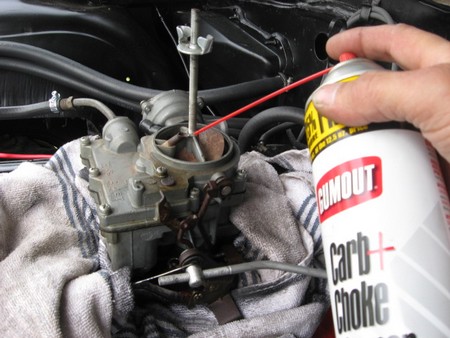

soal banyak atau kaga nya asap kayanya tergantung jumlah semprotan ke katup intake nya om...
ane biasa kalo nge carbjet, nyemprot nya ke intake kebanyakan bakalan ngebul da susah di starter... sdgkan kalo nyemprot lobang busi nya ampe banjir carbjet aja asep nya tipis dan ga terlalu susah di starter..

kalo di avanza ane... utk ritual tune up biasanya ane kerjain hal2 ini :
- panasin mesin, ampe temperatur naik ke stengah, matikan mesin
- buka filter udara (bersihkan bila kotor) lalu kliatan dehh distributor ( warna hitam ada 4 buah)
- kendorkan baut2 distributor tsb, lalu cabut distributor tsb
- gunakan kunci busi (no 16), lalu buka busi satu persatu
- semprotkan obat engine conditioner ke masing2 lobang busi ampe penuh foam trus muncrat2 keluar, (merek ada gzox, dcs, dragon, dll, cuman ane lebi prefer dcs)
- cari lobang throttle body, karena avanza masi pake kawat, jadi katup throttle body masi bisa di gerakan dgn tangan
- putar tuh throttle body hingga kebuka, lalu semprotkan sisa obat engine conditioner tsb ke dalam lobang tsb
- diamkan 15 menit
- lalu coba starter mesin beberapa kali (JANGAN DITAHAN LEBI DARI 3 DETIK) akan ada muncratan2 obat tsb kluar dari lobang busi... bersihkan aja
- pasang busi (kalo ane sehh biasa tiap 10 rebu km ganti, murah koq)
- pasang kembali filter udara dll
- nyalakan mesin.. .tahap ini mesin pasti susah nyala.. tapi dipaksa aja (putar tahan 3 detik, masi ga nyala, lepaskan dulu... lalu coba lagi)... nahh stelah mesin nyala terbatuk2 injek gas dikit... (jangan digas2 kenceng2)
- stelah asap knalpot tidak warna putih lg, matikan mesin
- ganti oli mesin dan filter... utk oli, bisa di curhatkan ke mods turboman, oli apa yg cocok utk mesin flat tappet nya si avanza
kalo mesin uda ngoooonggg tapi jalan nya tetep lelet... coba diliat uda jalan brapa rebu km tuh... siapa tau kopling nya uda tipis...

- diamkan 15 menit

utk busi... avanza pake merek Denso XU22PR9... sbiji harga nya 20 rebu kalo beli di atrium... filter oli yg merek aspira jg cuman 20an rebu di atrium...
utk oli mesin, avanza cocok nya pake oli yg 5W-30... ditulis koq di buku manual nya.... isi 2.7 liter aja kalo ganti filter oli nya... jgn lebih jangan kurang.... biasa bengkel maen hajar 3 liter... malah ada yg sotoy 3.5 liter kalo ganti filter... dijamin jadi lelet tuh tarikan nya...

shirleys wrote:DOHC wrote:soal performa yg melembek...
terlalu banyak faktor sehh yg menentukan... kualitas premium atau bbm yg lagi caur... uda lama ga di tune up... oli2 nya yg uda kadaluarsa alias musti diganti... injector mampet.. sampe kopling yg uda tipis atau stelan nya ngaco..
coba aja dari yg simpel2 dulu... oli ganti yg agak bagusan... kelas 5-30 macam motul, kendall masi dibawa 100 rebu koq beli di toko oli non branded... toh apansa cuman 3 liter kurang... murah lharrr... filter oli jg ganti aja, pake merek aspira cuman 20an rebu... tiap 3 bulan skali ganti jg gpp.. busi jg jgn lupa dicek berkala gap nya.. trus carbjet sendiri sblom ganti oli... mustinya sehh dgn ritual2 diatas... performa si kaleng ga melempem.. gampang banget koq ngerawat si K3-VE ini... ritual sederhana jg uda ckup bkin ini mobil ngacir... ga usa takut cek enjin nyala2 sgala..![]()
om dohc, bisa step by step ga rincian nya , nanti aku buat catatan . maaf oom bingung baca tips oom di atas, makasi banget en maaf repotin
carb jet itu berbentuk seperti apa ? bisa beli dimana ya om ?
Di Ace ada, bahkan di carrefour, Hypermart, Giant, dll juga ada

DOHC wrote:utk busi... avanza pake merek Denso XU22PR9... sbiji harga nya 20 rebu kalo beli di atrium... filter oli yg merek aspira jg cuman 20an rebu di atrium...
bentar om, sabar ya om ( baru pertama kali ngurus mobil sendiri jadi beneran bingung + buta total ) .
kalau di liat di nota hari ini : ada mto motul 4 botol , helix ultra 5w40 4 botol ( yg ini ada sisa separuh nya )
oli ini bukan ya om ? kl kelewat banyak jd bagaimana ? belum aku coba tarik .
busi ini memang harus di stok di rumah ?kira kira butuh brp ya om ?
