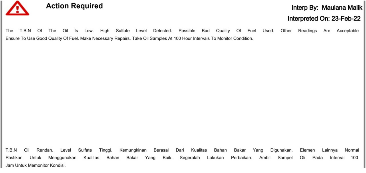

1. Apa oli yang saya gunakan udah cukup atau ada saran lain
2. Apabila saya ganti ke oli 5w30 yang specnya dexos1 gen 2 atau ilsac dll apakah aman, mengingat hths yang mungkin lebih rendah dari yang disarankan. Harapannya sih cuma rada entengan aja pake 5w30
Ohiya km sekarang ada di 255rb, belum pernah turun dan selama pake Q8 itu ga nguap & ngebul sih, pernah pas ganti seal cover valve keliatan jeroan juga masih bersih.
Thanks
yg suggest ganti ke ll04 malah kurang tepat karena related dengan kualitas bbm yg non europe, sesuai rekomendasi dari bmw nya sendiri.

Bisa, LL 04 basically LL 01 versi lowsap. Jadi kalo di eropa kan mobil dieselnya sangat di dijaga emisinya, jadi di pasangin exhaust after treatment seperti Diesel particulate filter. Nah dpf ini perlunya oli low sap/mid sap, kalo gak bakal cepet mampet, maka keluarlah LL 04.mnugra wrote: Tue Mar 01, 2022 8:31Oalaah tadinya saya kira LL-04 itu untuk diesel, dan bisa digunakan di mesin bensin dengan sulfur bensin rendah. Jadinya overall LL04 bisa dipake di bensin indo yah om?sahabatq8 wrote: Tue Mar 01, 2022 7:23Pengalaman saya sih walaupun LL 04 dipake di Indonesia, performa tetap bagus karena disini kita juga pakenya 10rb/1 tahun, kalo disana pakenya kan bisa 30rb/2 tahun. Jadi walaupun LL04 itu di design untuk improved exhaust gas cleanliness, untuk pemakaian pertamax /pertabo gak ada minusnya juga.danielkt wrote: Tue Mar 01, 2022 6:32
kalau sy akan tetap dng spec LL01 ini, toh sudah 255rb km & no problem. Opsi lain spec ini yg sy tahu fastron gold 5w-40, shu atau castrol edge.
Secara teori sih oli low/mid saps LL 04 lebih gak tahan terhadap sulfur tinggi daripada LL 01 full saps. Tapi untuk pemakaian 10rb/1tahun sih oli yang ada LL 04 seperti G long life ato VX long life 5w30 itu gak masalah, oli masih memunpuni kena sulfur pertamax.

pakai LL04 ga ada masalah selama ga extended drain interval dgn high sulphur fuel. even begitu teknologi TBN oli jaman now udah berbeda sdh ada hard TBN dan fuel nya pun nilai sulphur sdh jauh berkurang dr jaman e46 diciptakan.mnugra wrote: Tue Mar 01, 2022 8:33Iya om tadinya saya juga kepikir mau pake LL04 5w30, tapi searching searching, bener kayak kata om, takutnya olinya ga compatible sama bbm disini. Makanya saya tadi nanya nya kalau dipakein yang dexos1 g2 hehehedanielkt wrote: Tue Mar 01, 2022 6:32kalau sy akan tetap dng spec LL01 ini, toh sudah 255rb km & no problem. Opsi lain spec ini yg sy tahu fastron gold 5w-40, shu atau castrol edge.mnugra wrote: Tue Mar 01, 2022 4:20 Misi om om semua, mau nanya perihal pemilihan oli buat BMW E46 N42 ane, di buku manual sih mintanya oli spec LL-01 atau ACEA A3/B4.
mungkin skrg pakai LL04 pun no problem dipakai extended drain interval, cuma UOA analysis yg bisa menilai. apalagi cuma dipakai oci 5k km spt om.
extended drain jaman itu yg dimaksud kan 15k km.

Sulfate akibat dr pemakaian BBM pertamax aja dibilang tinggi sm Trakindosahabatq8 wrote: Tue Mar 01, 2022 9:03Bisa, LL 04 basically LL 01 versi lowsap. Jadi kalo di eropa kan mobil dieselnya sangat di dijaga emisinya, jadi di pasangin exhaust after treatment seperti Diesel particulate filter. Nah dpf ini perlunya oli low sap/mid sap, kalo gak bakal cepet mampet, maka keluarlah LL 04.mnugra wrote: Tue Mar 01, 2022 8:31Oalaah tadinya saya kira LL-04 itu untuk diesel, dan bisa digunakan di mesin bensin dengan sulfur bensin rendah. Jadinya overall LL04 bisa dipake di bensin indo yah om?sahabatq8 wrote: Tue Mar 01, 2022 7:23
disuruh pk BBM berkualitas baik*

Sekedar ingin tahu saja berapa rekomendasi HTHS oli untuk mesin 2KD dan 2GD.

Oil grade yang diminta mesin 2GD oleh Toyota adalah ACEA C2 dari web diatas
Kalau check di Toyota dibutuhkan C2(mid SAPS)
C karena ada catalyst, abaikan Catalyst karena pakai DP yang plong. Berarti ambil angka 2 nya C2

Kalo 2GD sih pake A5/B5 bisa , berarti udah ok pake hths sampe 2.9 keatas dari segi proteksi (spek A5/B5). Oli tmo sendiri yang 5w30 jg A5/B5.Profith83 wrote: Wed Mar 02, 2022 6:15Om, maaf tanya detail ke spec mesin diesel yang sering dipakai yaitu 2KD dan 2GD. berapa angka rekomendasi HTHS oli untuk 2 mesin tersebut.sahabatq8 wrote: Wed Mar 02, 2022 5:04 Sedikit penjelasan mengenai HTHS serta hubungannya dengan engine wear dan fuel efficiency.
Selamat membaca![]()
Nanti dari sana baru bisa disesuaikan dengan BBM bio solar.
Karena A3/B3 lebih tinggi HTHS/melindungi dari A5/B5. Tapi jelas lebih boros dan berat.
