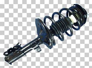

diluar aja om spy lebih lega space nya. setelah strut assy spt gambar dibawah ini dilepaskan dr mobil.
image: google
