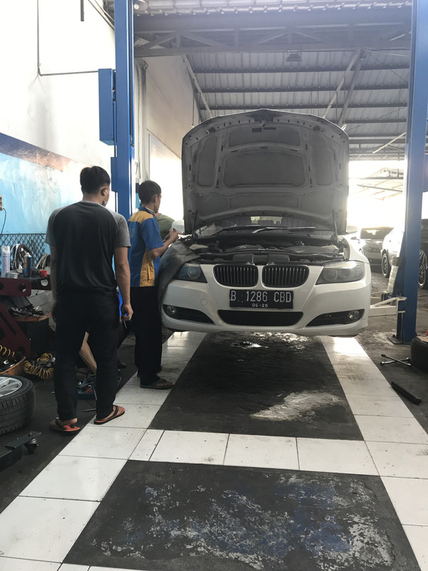

Karena dateng pagi2 banget Pukul 8:30, ane customer pertama.
Karena pernah ngalamin sensor roda rusak di thn 2018, ane langsung aja kek jagoan bilang
"oi, sensor roda/abs gw rusak lagi, ganti sparepart ready stock kan??"
Dulu di thn 2018 pertanyaan gini "kohhh.. ini mobil kenapa ya?? Duh system ABS nya rusak ya??? saya jadi takut...." :big_biglaugh:

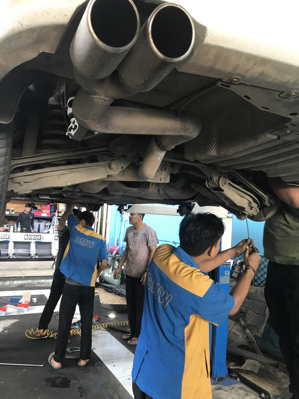

Mobil langsung naek ke lifter hydraulic.....
Dan langsung dikeroyok sama 9 montir, itu cuman beberapa orang yg ke shoot aslinya banyak montir
sesuai namanya BMW = Bring More Wrench :wkkk: :wkkk:
Akhirnya urusan udah kelar, cuman sensor roda belakang kanan yg rusak/ kemakan usia.

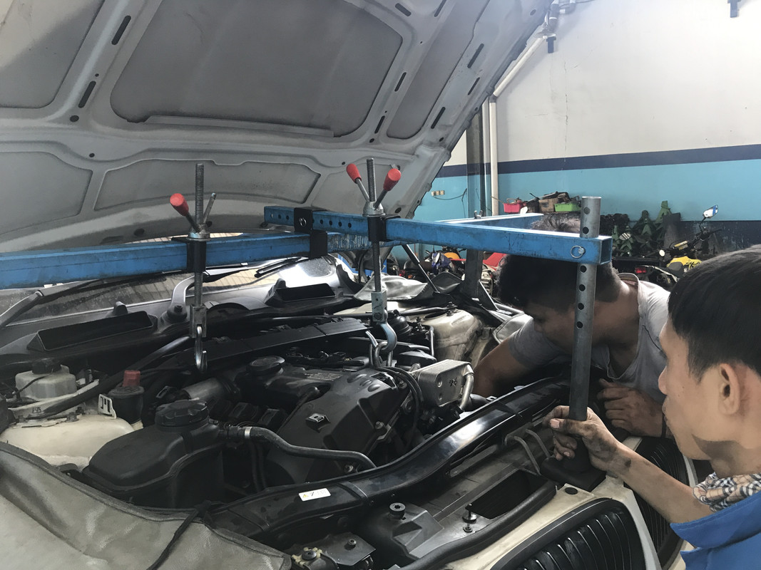

Engine mounting gw RUSAK LAGI :mky_07: :mky_07:
Dulu pas angkat ini E90 di thn 2017, ane udah ganti engine mounting full set.. Dikira bakal awet sampe 5 tahun..
Ini di-tahun ketiga udah pada ambles karetnya.. Mgkn faktor jalanan indo jelek yah, mobil dipake harian soalnya. yaudahh...
Akhirnya voila!
Proses penggantian engine mounting memang agak ribet di BMW type ini. Musti pake alat kek gitu buat nahan mesinnya supaya enggak ambrol.
Di F30 juga kurang lebih sama yah prosesnya.
Mumpung mobil lagi di-lift hydraulic ane jg nge-check knalpot yg dulu di muffler delete pas awal thn 2019...
Kondisinya masih lumayan bagus, kerjain di Wuzzi/DD exhaust
Setelah nunggu kurang lebih 1.5 jam finally everything done...

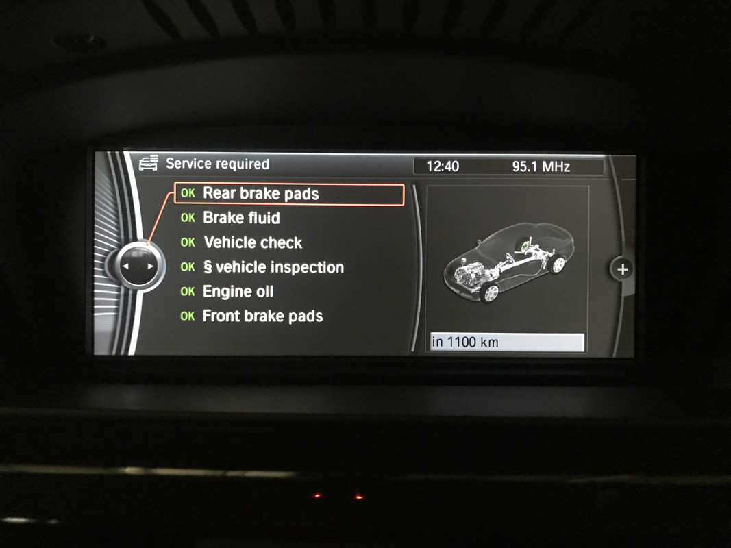

Masuk mobil..
Langsung mata tertuju ke i-Drive
Sehat lagi bruh.... Nih mobil skarang jadi ane sering pake harian. Dirumah ada innova diesel 2KD malah dikandangin. :upss:
Mechatronic masih aman, oh iya ini E90 Type LCI yah alias facelift thn 2010. Jadi sudh dpt i-drive.

KielConstantine wrote: Sat Apr 18, 2020 19:48 Btw, mobil ane barusan rusak lagi nihhh
Dan seperti biasa mumpung PSBB mulai longgar ane keluyuran lagi, bawa mobil ke bengkel spesialis BMW udah jadi keseharian...
dalam 1 tahun bisa 3-5x kali visit bengkel. Sampe2 ane kenal semua sama tu orang di bengkel, ketawa2 denger cerita mesin N20 timing chain putus, cerita harga shock adaptive 1 batangnya 12 juta.. dsb,dsb.. Yasudahlah namanya juga pelihara mobil eropa, denger2 cerita kek gitu sudah jadi makanan harian bahkan jadi bahan becandaan :big_grin:
Sampailah kita disini......... Anugrah motor BSD, bengkel kesukaan om kompresorrzzz
Itu ada 2 komponen, Sensor ABS & Sensor Rem. Harganya murah kok cuman 1 jutaan aja.
Tapi ada masalah laen men.... pas lagi di general check up diketemukan penyakit baru..
Akhirnya voila!

Masuk mobil..
Power steering E90 masih type hydraulic, berat pas belok . Tapi lebih awet, enggak ada masalah steering rack Electronic seperti di F30.

Surprisingly enggak mahal... biasanya skali ngadep kluar angka 7-10 juta :big_chicken:
Itu juga ada penggantian link stabil roda kiri depan 900rb. Bunyi klutuk2 jadi hilang, senyap lagi.
Setelah selesai proses gesek-menggesek kartu debit, ane say goodbye sama kokoh-kokoh dan cici2 anugrah.
Masuk mobil..
Total biaya merawat/ngebengkel sampe hari ini tulisan dibuat = kurang lebih diangka 84 Juta rupiah

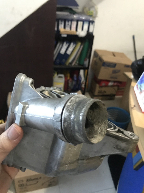

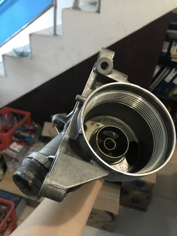

Jadi pas awal tahun 2020 itu awalnya gw visit bengkel pengen ganti oli biasa biasa ajalah tune up dll. Palingan skali ngadep kluar duit 5 juta doank (di-otak nih).
Ternyata di diagnosa ada kebocoran oli. Kali ini letaknya di Housing filter oli :cupss:
Ini gambarnya:
Ada bagian keropos, mungkin korosi atau bgimana lah. Mengharuskan di replace segelondongan berikut oil coolernya. Nih benda umurnya sih ud 10 tahun yah dari 2010 - 2020 . Wajar ga tuh kropos?
Kan gw tanya gini ke si rudy (kepala mekanik anugrah) "Rud, kalo misal gw bandel, tetep pake itu housing yg keropos gimana?"
Doi jawab: "Jangan broo, nanti berabe oli bisa nyampur aer sana sini, malah turun mesin loh."
Yasudah diganti saja yang baru. Jangan sampe urusan duit 5 juta doank, malah bikin mesin ancur ratusan juta.
Tuh benda yg difoto masih original BMW ada cap baling-balingnya. Kata si anugrah barang ori kek gitu ga ready. KAlopun ready harganya bisa 8 juta 1 set. Akhirnya ada produk pengganti laen macem KW super lah. Cuman 5 juta aja udh dpt 1 set.
Makanya dateng bon tagihan kek gini:
Ada kan tulisan Housing filter oli N52 --> Rp 2,750,000
berikut Oil cooler N52 (paketan jg) --> 2,500,000
Eh ga taunya dapet bonus shock breaker depan bocor . Itu pas baru angkat mobil thn 2017 udh ganti full set 4 titik shock. Yang depan bocor lagi di thn 2020. Mungin gegara gaya nyetir kek si om kompre. Jalan jelek gw hajar 60 km/h.. Untungnya steering rack masih hydraulic. kuat enggak speleng2 sampe skarang.
Jadilah tagihannya segitu. Asik kan... Sheer Ngebengkel pleasure gituloh :ngacir:
