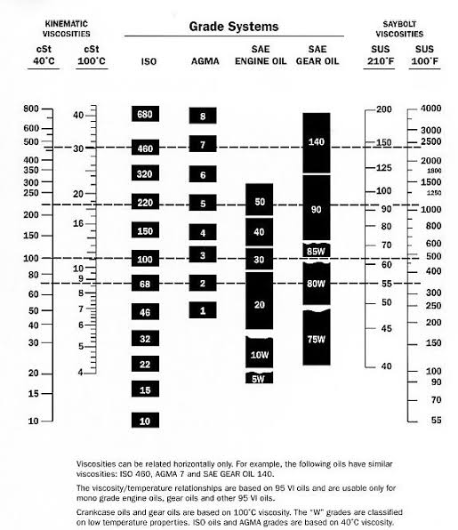

DOHC wrote: Fri Sep 04, 2020 6:31 Tingkatan oli gear ama mesin itu ga bsa d samain.. 75W gear itu mungkin setara 10W atau 15W enjin oil..
Tp kl mnurut saya, yg namanya gear itu (both transmisi atau differensial), tetep baik nya jgn tralu encer.. krn gear itu beda ama gerakan piston..
desainer mesin, apalagi mesin2 jaman skrg, pas piston gerak naek turun itu ud bergerak (hampir) d titik tengah silinder shg gesekan samping ke dinding liner (ud hampir) seminim mungkin (pengecualian utk enjin hyundai yg theta series).. ini jg alesan nya knapa oli mesin skrg bisa seencer mungkin
Beda ama gear, itu metal to metal contact nyaris setiap saat, jd yah kl oli nya encer banget, bantalan antara gear to gear yah minim bgt, dan gesekan jg akhirnya makin besar
Makanya kl saya pribadi sehh utk smua oli2 gear, bahkan utk matic geared, pasti saya cari yg jgn tralu encer.. pengecualian utk matic cvt..
Berarti kalo oli gardan 75W85 kaya di ANKI, itu kl mau nerka2 PDSnya scr prinsip sama kaya baca PDS oli mesin ya om? Maksud saya biar bs nyimpulin kalo misal 75W85 GL5 lebih encer ketimbang 75W90 GL5 pd umumnya. Krn oli gardan/MTF jarang ada PDSnya.
memang ada perbedaan sae engine dan gear oil.
ini chart perbandingannya, yg jd tolok ukur baku viscosity cSt nya. jadi yg spt MTF honda katanya pakai oli mesin sae 40 sementara toyota pakai gear oil sae 90, trus kita kaget kan, wah encer banget. padahal engga gitu ...
monggo om ...
source: https://www.google.com/search?q&tbm=isc ... DhVex9TFaM
btw kl gear oil amsoil ada PDS nya. sy jadikan produk amsoil patokan aja dlm apapun urusan oli.
https://amsoilcontent.com/ams/lit/datab ... /g2043.pdf

Tp yang bikin bingung sy tanya ke SA & bagian parts, untuk MTF cuma ada 1 jenis yg 75w80. Blm ada yg 1 grade dgn oli pengganti sementara yg 0w20
Posts: 11374
Re: Oli Gardan dan Transmisi
akbrn wrote: Sun Sep 06, 2020 6:30
indeskey wrote:
Mantabs, thanks sharing nya om.
Mungkin karena sementara disamain sama oli mesin yg dia rekom kali yak.
Sama - sama,
ya itu 1 grade om ... coba lihat chart yg sy posting di atas.
