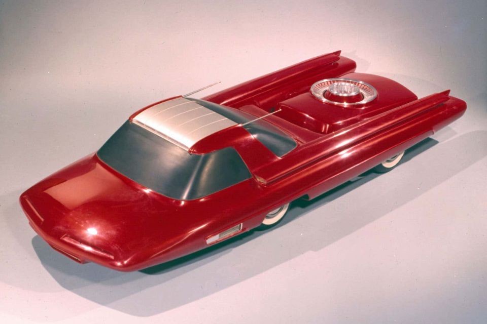

dulu kan di amrik jaman atomic era pada demen tuh bikin konsep mini-reactor dipasang ke mobilSuryaputra wrote: Thu Jan 19, 2023 4:14diadu sama tenaga nuklir ntar mbahTurboman wrote: Thu Jan 19, 2023 4:08 Trit ini saya buat KHUSUS bagi para penggemar kemajuan / penemuan2 baru / penggemar EV
Mari lanjutkan diskusi sesuai judul
Jangan ujung2 nanti jadi Pro Kontra EV / EV vs ICE lagi
Terima kasih![]()
bisa 15rb km sampe refuel lg
sudah lenyap impian itu

Capex dibikin gede,darrelund wrote: Thu Jan 19, 2023 17:06dulu kan di amrik jaman atomic era pada demen tuh bikin konsep mini-reactor dipasang ke mobilSuryaputra wrote: Thu Jan 19, 2023 4:14diadu sama tenaga nuklir ntar mbahTurboman wrote: Thu Jan 19, 2023 4:08 Trit ini saya buat KHUSUS bagi para penggemar kemajuan / penemuan2 baru / penggemar EV
Terima kasih![]()
sudah lenyap impian itu![]()
Sekali beli bisa milyaran
