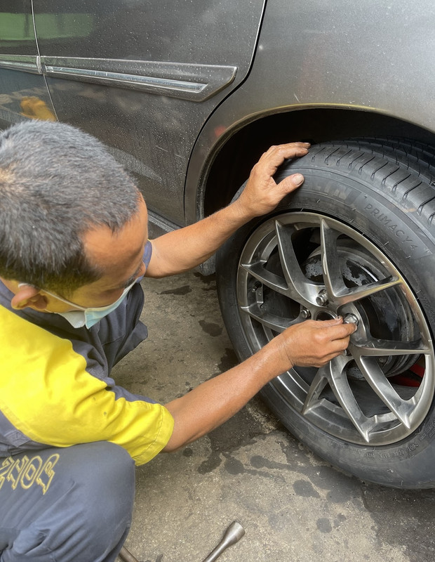

- Posts: 3027
Re: [Ask] Ban senyap dan nyaman utk CRV turbo
Joni pitstop ud paling murah urusan michelin . Pulangnya bisa makan resto korea disekitar situ
