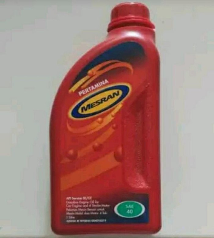

kalau mobil ane 5W30, pendorongnya pakai mesran SAE40 yang ini ya om turboman?
- Ford Fiesta MK 7 Sedan 2012
- Mazda 6 Sedan 2017
- Posts: 22072
Re: Ritual
yg penting bukan Gear oil / minyak goreng
(MiGor = angka Oxidation & Sulphation sgt tinggi )
