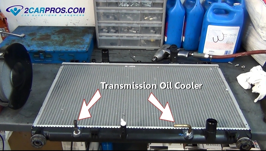

oom bisa dipasang disini photonya atau drawing itu radiator yang nyatu dengan cooler..

Transmission oil cooler yang bersarang di radiator tidak kelihatan dari luar, hanya ada dua barbed fittings di endtank yang bawah. Gambar di bawah ini tipikal untuk merk2 asal Asia. Yang merk2 Amrik, endtank biasanya di samping.
Sebaiknya oil cooler tipe ini di-bypass dan diganti dengan external oil cooler kalau belum terpasang dari pabriknya. Tujuannya untuk menghindari kerusakan lebih parah kalau oil cooler sampai bocor.

POS VETT wrote: Tue Apr 25, 2017 10:18 Transmission oil cooler yang bersarang di radiator tidak kelihatan dari luar, hanya ada dua barbed fittings di endtank yang bawah. Gambar di bawah ini tipikal untuk merk2 asal Asia. Yang merk2 Amrik, endtank biasanya di samping.
oom Poss, makasih gambarnya...
Kalau cairan radiator kan masuk di inlet...terus ngalir lewat kisi kisi yg punya fin itu, keluar di outlet..masuk lagi ke mesin, dst...
trus ini cairan transmisi itu masuk ,..trus langsung keluar langsung kah (sebatas pada tube yang bagian bawah saja)? atau tetap dialirkan ke atas dulu, lalu turun lewat kisi kisi radiator itu juga ?? (ada jalur di kisi2 radiator untuk coolant dan ada jalur untuk ATF) ???

Oli transmisi tidak sampai ke kisi2. Di dalam endtank bawah ada pipa2 kecil, mungkin hanya ada 2-3 loops. Prinsipnya, oli transmisi "didinginkan" oleh coolant (faktanya malah dipanaskan oleh coolant).
Kalau di Navara, sudah ada external transmission oil cooler, jadi tinggal di-bypass saja yang lewat radiator.
