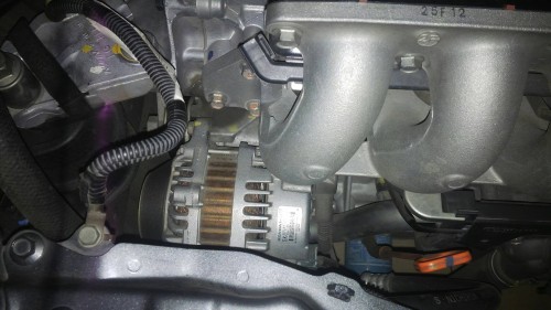

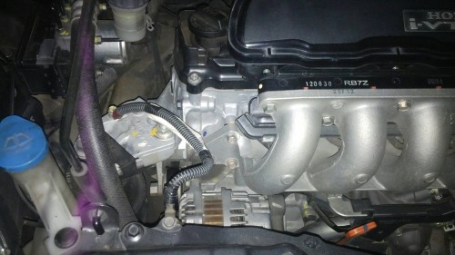

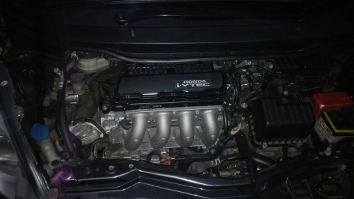

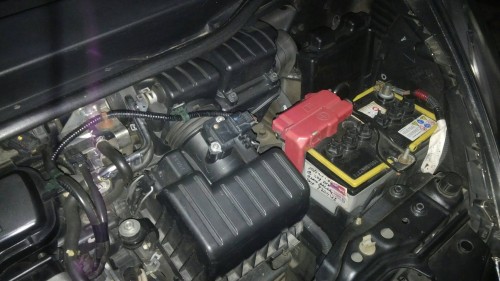

Saya pakai Jazz GE8 thn 2012 dari baru...semenjak awal pakai sampai sekarang, setiap habis mobil di pakai kap selalu di buka..untuk menghilangkan panas mesin...yg sya heran knpa kebiasaan sy sprti ini bikin mesin bersih terus tnpa harus sy cuci dsb..hnya saya lap kering sj..tdk pernah cuci semprot dsb...
ternyata bbrp bulan lalu sy baca tritnya om newrubble...dia berkata:
"saat parkir dlm garasi di rumah selalu engine hood dlm keadaan terbuka shg efek magnetic (heat) field (yg tercipta dari panas mesin) yg mampu mengikat partikel debu ...bisa lsg hilang n debu rontok ke lantai tanpa engine hrs di bersihkan dgn laap"
dan sy baru sadar manfaat dari kebiasaan sya..
link: viewtopic.php?f=34&t=15762&p=578284#p578288
ini bukti engine bay saya:

Ini sih bersih bener om...FRANKENSTEIN92 wrote:Saya pakai Jazz GE8 thn 2012 dari baru...semenjak awal pakai sampai sekarang, setiap habis mobil di pakai kap selalu di buka..untuk menghilangkan panas mesin...yg sya heran knpa kebiasaan sy sprti ini bikin mesin bersih terus tnpa harus sy cuci dsb..hnya saya lap kering sj..tdk pernah cuci semprot dsb...
Nice info om, anyway apa juga ga pernah lewat jalan kubangan gitu ya om?

mobil ini mobil perang..rute dia selama ini sudah 75000km ++...jkt-bekasi-karawang-merak-banten-anyer-cikampekdieselman228 wrote:Ini sih bersih bener om...FRANKENSTEIN92 wrote:Saya pakai Jazz GE8 thn 2012 dari baru...semenjak awal pakai sampai sekarang, setiap habis mobil di pakai kap selalu di buka..untuk menghilangkan panas mesin...yg sya heran knpa kebiasaan sy sprti ini bikin mesin bersih terus tnpa harus sy cuci dsb..hnya saya lap kering sj..tdk pernah cuci semprot dsb...
