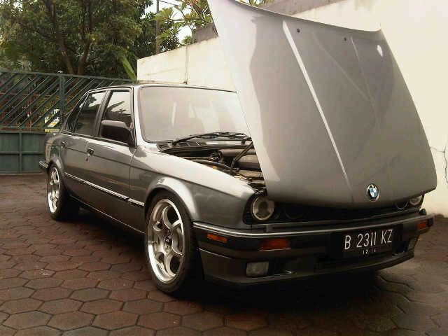

Iseng nampilin piaraan lama, E30 M40B18.
Mobil ini gua beli tahun 2012 dan dipiara selama kl 2 tahun. Bukan mobil yang keren, cuma mobil tua ala kadarnya dengan banyak PR keropos dan PR-PR lainnya. Penampilannya juga biasa banget, salah kostum. Pokoknya mobil aing kumaha aing.
Perjalanannya begini, sodara sebangsa dan setanah air...

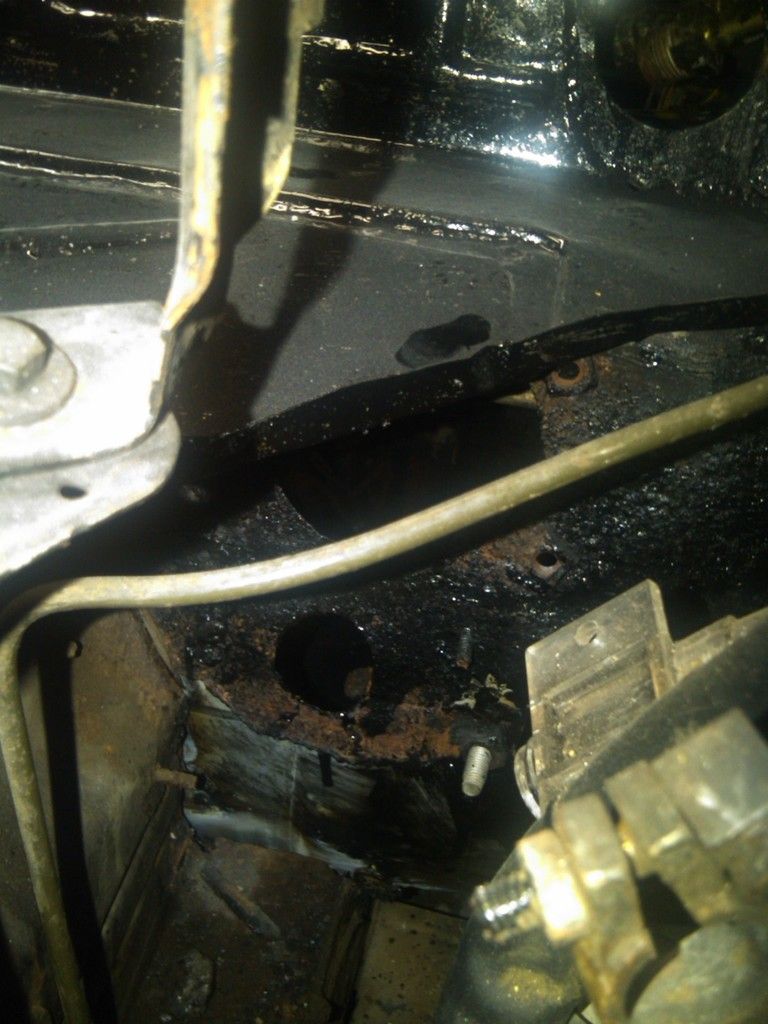

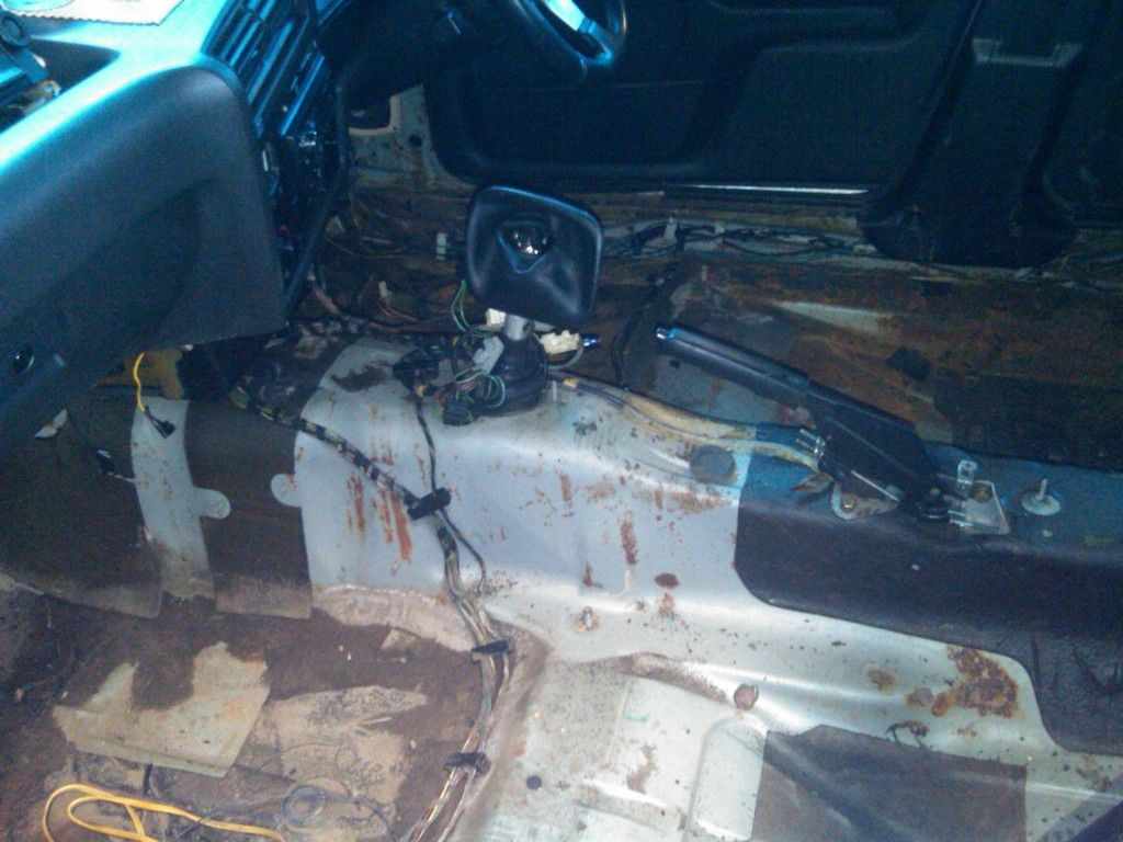

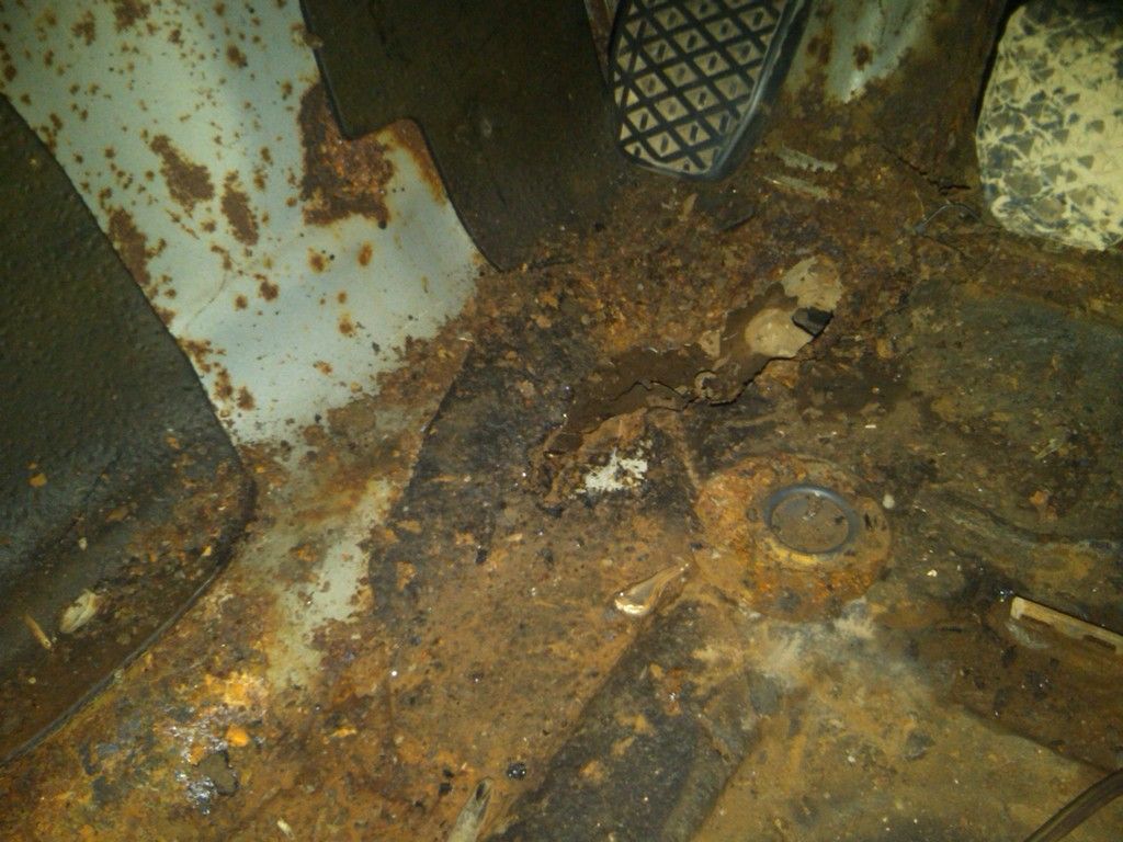

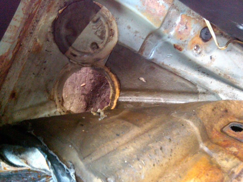

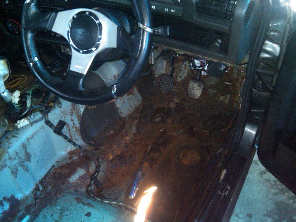

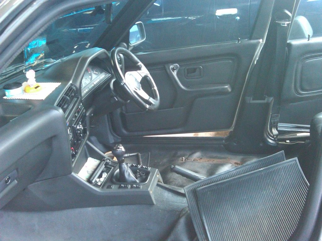

Setelah beberapa lama, gua baru sadar kalo mobil ini lobang buang di bagian kabin ternyata lepas. Dan ini awal mula PR yang makan duit di dompet :D Kenapa gua ga sadar, karena mobil ini dilapis karpet dasar dan ngga tembus air. Kelihatannya waktu dibongkar sih biasa aja...
Ternyata setelah karpet dilepas, olala... :-[
Lobang buang di dek lepas, dan keliatannya mobil pernah nerjang air. Waktu beberapa lama setelah kelar dan cerita, ternyata owner juga ga tau kalo di bawah karpet itu karpet dasarnya basah hahaha.

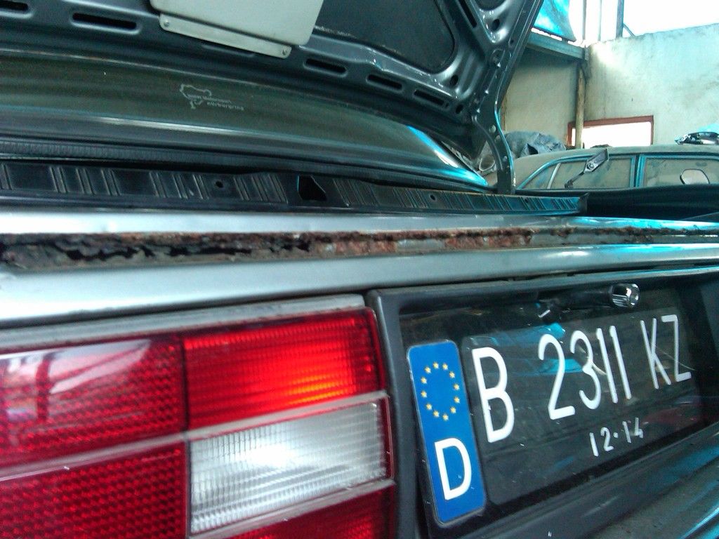

Bonusnya, spoiler MTech itu kan model bor.
Dia pernah lepas dan ganti spoiler karet. Dari lobang itu kena air dan nempel lama di tulang bagasi. Pertama gua liat, karatnya kecil sekali. Gua minta gosrak pake obeng dan hasilnya begini.

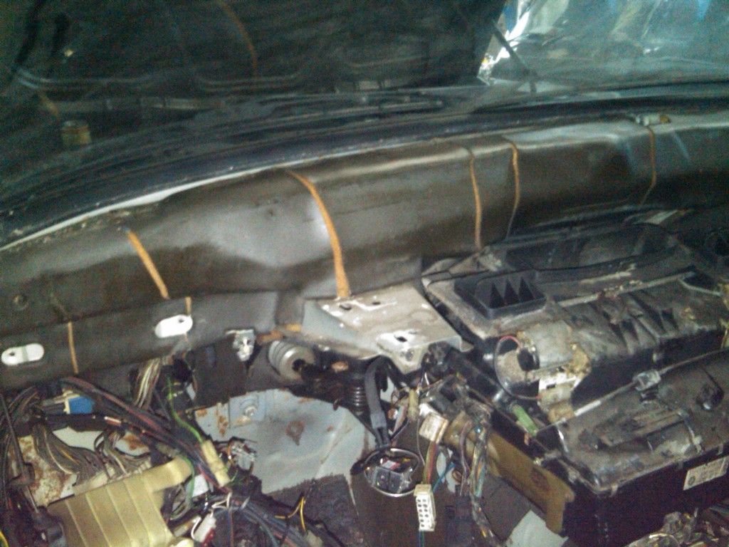

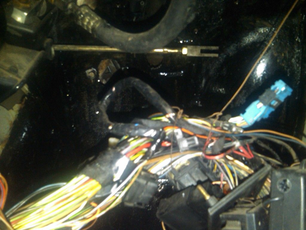

Melanjutkan sambil bersantai, eh belum makan ding.

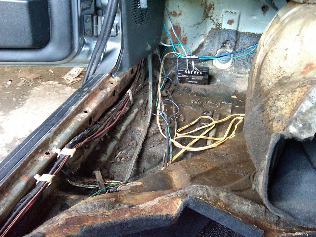

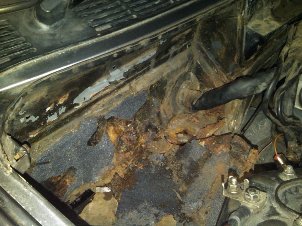

Jadi setelah digedor semua karat, ternyata sampe ke firewall. Otomatis mesti turun dasbor, karena firewall ada peredam busa. Kebakar kalo dilas ngga turun dasbor. Nanggung, ya sudahlah ya, diteruskan kerjaannya.
Tempat aki.
Dashboard

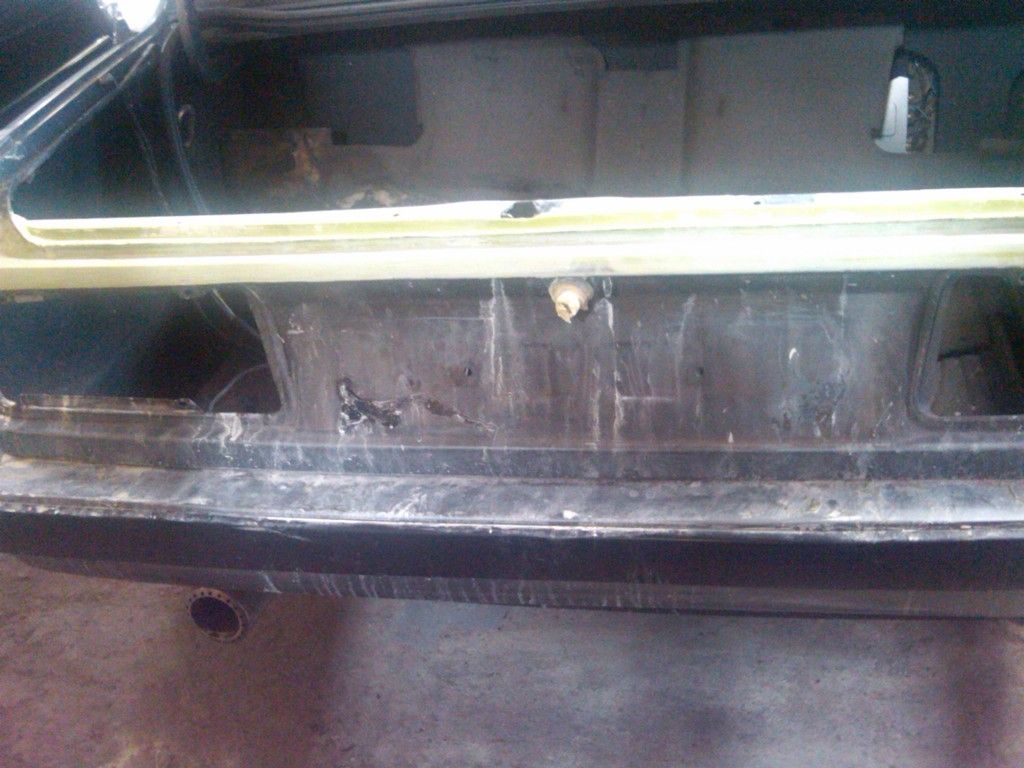

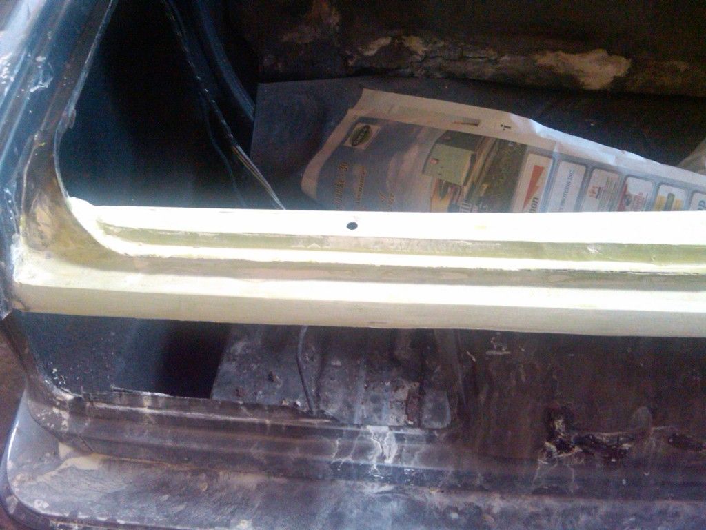

Tulang bagasi disobek bagian yang karatan, ditambal pelat, dilas dan didempul ulang.
Bengkel ini sebetulnya bukan bengkel BMW, tapi memang tukang bodinya pintar.
Dek ngga dibuat polos seperti kebanyakan orang nambal dek E30. Dibentuk ulang seperti dek aslinya. Setelah dihammertone, begini hasilnya.
Jadi dek kanan kiri ditambal, lapis hammertone luar dalem, firewall ditambal, bikin tempat aki baru. Juga nambal tulang bagasi. Karpet E30 ternyata tebal banget, bengkel tadinya bilang dijemur 3 hari kelar. Ternyata seminggu lebih baru kering. Total perbaikan bodi sendiri sama AC sekitar sebulan.
Akhirnya setelah perjuangan panjang, pulang juga ke rumah...
Ini baru sekelumit PR. Dalam perjalanannya namanya mobil tuir pake banget, ya mayan jajan sana sini.
