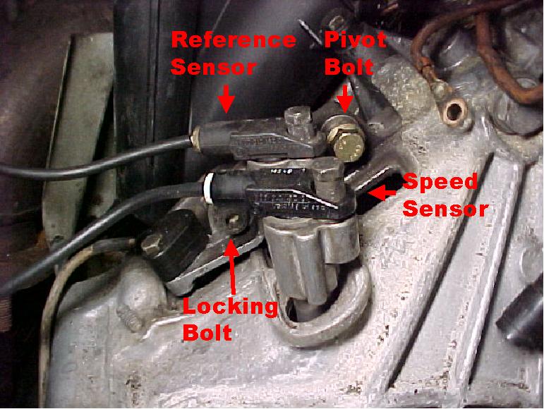

letaknya pada gearbox...ada kabel, dan isinya adalah gear dan sensor..
kayak ini kira2 , vss accord th 2000 an...
guna vss itu utk memberi informasi ke modul efi , tentang kecepatan,
misal saat kec 80 kmph steering menjadi lbh berat.
atau memberi output kec pada speedometer.
Utk manual , efeknya gak terlalu besar..tapi utk matic , kec adalah variable yg diolah secara digital pada ecu dan dibutuhkan oleh transmisi utk bekerja maksimal...
