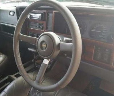

Salam kenal om2 smua di sini ijinkan newbie mereview kuda besi yang sdh temani ane slama ini dengan odometer 210K, Mobil buatan Chrysler Jeep Cherokee XJ 94 dengan steer palang tiga (non airbag), gardan depan dana 30 dan belakang chrysler 8.xx, desain body kotak kaku, transmisi AW4, transfercase NP242, dan mesin AMC 4.0L inline.
Steer palang tiga yang non airbag ini sungguh lebar speelengnya buat yang blum terbiasa sungguh sulit untuk nyelap nyelip diperkotaan perlu putaran steer yang lebih biar bisa ngerasain belok-keloknya nih mobil tapi untuk jalanan berbatu dengan kekurangannya ini menjadi kelebihan tangan menjadi tidak mudah pegal feeling jalan bebatuannya benar2 teredam (ane bandingin sama Rush punya adik yang punya respon steer yang tanggap bgitu dijalanan berbatu tangan cepat kesemutan dan pegal). Steer CRQ ini bila belok full ke kiri akan baik2 saja tapi ketika belok full ke kanan akan bunyi pletok katanya sih penyakit bawaan CRQ XJ yang perlu reinforcement. Belokan U turn musti ngambil jalur sebelah dulu baru bisa langsung, kadang jalur kiri ada kendaraan yah terpaksa langsung belok kanan dan dijamin bakalan mentok. Buat speed tinggi nih steer anteng aja (udah ada pake steering damper sih) :mky_01:

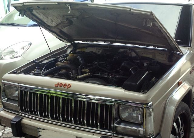

Cherokee XJ dengan mesin legendaris di dunia speed offroad AMC 4.0L 6silinder jenis OHV salahsatu mobil mesin bensin yang cukup jarang dijumpai karna mempunyai RPM rendah / macam mesin diesel dimana redline yang dihasilkan berada di 5000an dibandingkan mobil2 bensin yang mainstream RPM redlinenya kisaran 7000an, sehingga mesin OHV ini torsi maksimal yang dihasilkan cukup di RPM 3000 :big_exellent: , di odo 210K ada beberapa part yang diremajakan
1. Packing valve ganti baru, panas mesin yang luar biasa membuatnya kalah sehingga oli mulai meler.
2. Sensor Oli ganti baru, oli mulai netes dari tempat tersebut
3. Pompa fuel ganti baru merk Warn
4. V-belt ganti baru sayang bukan original jadinya skarang bunyi walopun bakalan hilang jika udah panas
5. Waterpump ganti baru, air menetes setelah dicek udah kemakan / keropos jadi ada bocor macam jarum.
6. Hose radiator atas dan bawah ganti baru sudah mulai getas
7. Tiga buah relay ori ganti baru karna suka mati sendiri jika sudah panas
8. Sensor crankshaft ganti baru, sukar di start pada saat panas.
9. Engine mounting kiri kanan baru, sudah pecah dan retak
10. Selebihnya mesin enam silindernya sangat halus, mesin-mesin empat silinder yang terbarupun ngga bisa ngalahin halusnya :mky_03: , seperti bunyi hukum mekanik dari mesin 4tak makin banyak silindernya maka makin halus dan berbanding terbalik dengan yang 2tak. Jika nih mobil jalan dikecepatan 20-40KM/H maka dalam kabin ngga akan kedengaran sama skali bunyi mesinnya, pengalaman ane yang bikin kagok yaitu saat nih mobil tiba2 mati (relaynya bloom ane ganti) lagi asyik2nya rolling di speed 30KM/H jadi smua penumpang ngga ada yang tau tuh mobil mati :big_slap: , kecuali ane aja yang ngerasain tiba2 steer jadi terasa berat skali ketika tengok RPM udah di nol, meraka baru sadar ketika mobil ane tepikan.
