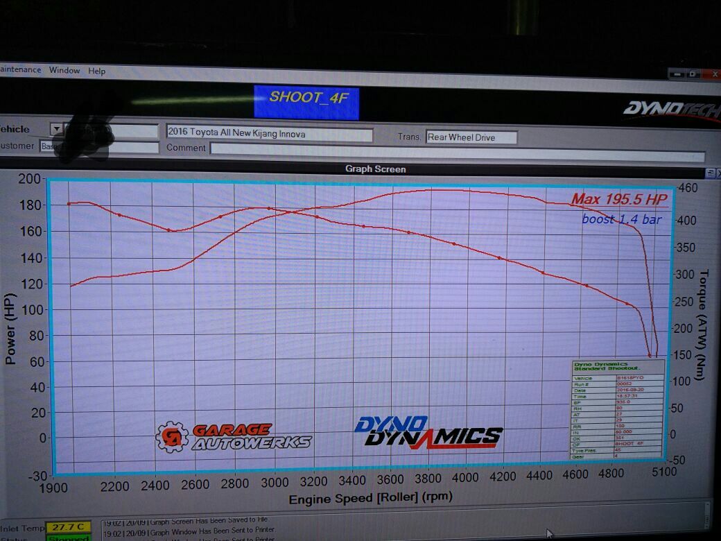

Om...kalo boleh tau atf coolernya pakai merek apa n jenis apa?HasanFenny wrote:bagi yg ikut nyimak....perbolehkan saya posting hasil anki saya....
part yg di ganti oleh garage autowerkz bandung..... turbo ke 1gd, downpep, pipa intercooler, pipa air filter, oil cooler, rotax, atf cooler, tambahin kipas radiator (bahasa keren utk ini apa yah), tutup EGR, ...wat else did i miss ? hm....gauge D1 Spec 4 in 1, .....and then.... oh yeah, of course the one and only.......SUPERMANNNNNNNN.....eh salah ding,...SUPER 4 maksudnya....total biaya.....40-50jt range.
peningkatan yg dihasilkan :
1. pengennya bejek gas mulu.....maklum, maenan baru wkwkkw...
2. standardnya 146hp naik jadi 256hp (195.5whp)
3. dari rpm 2000 turbo nyala...enak euy...kemarin malam hujan sangat sangat lebat di bandung...cikampek juga rame. jadi bejek ga bisa lama. tp walau bejek hanya bentaran.....80km ke 140km kgk berasa....cepet bener naiknya dah....serasa naik mobil bensin....rpm 2000 keatas responsif banget nget nget
4. uang belanja istri berkurang banyak....
5, jadi kenalan ama om reza deh di bengkel n ketemu pengunjung lain....TOP
6. suara putu ga ada dan check engine... tidak prnh ada skali pun
Next target (kalo ada waktu)..:
1. turbo nya bekerja di rpm yg lebih rendah lagi
2. nyari hp tertinggi dgn boost serendah mungkin...misalnya boost dibawah 1.2bar...hp dapet 200hp (152.6whp)....wkwkwk mimpi kali ya
duh, gimana upload nih
