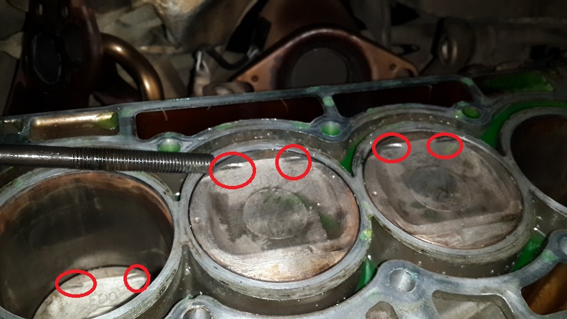

DOHC wrote:@ vlryandi : ud coba ganjel paking ?? siapa tau bsa... atau pemasangan timing chain dan damper2 nya uda kenceng ?
Gak berani ganjel, takut bocor... Ini lagi diperiksa lagi pemasangannya...
wpyh wrote:ibubut karena bengkok / warping om? Timing loncat 1 gigi bisa jadi karena timing chain kendor. Emank nya ga ada chain tensionernya? Palingan ganti timing chain, atau ikut saran om DOHC, pake packing aja diganjel, jadi jaraknya kembali normal.
Kalo lobang2 fender yang mana gitu om? Kalo di ANGL ada yang perlu ditutup?
Rasanya melengkung, karena pas bubut jalan 1, ada sebagian yg gk kena bubut. dibubut 0.7mm baru rata.
Tadi iseng telpon ke nissan, katanya maximal bubut 0.4mm, lebih dari itu, takut mentok antara piston dan klep. Jadi sekarang mau cari cylinder head copotan dulu..
Trims all

vlryandi wrote:Gak berani ganjel, takut bocor... Ini lagi diperiksa lagi pemasangannya...
Trims all
Kalo packing nya bagus sih ga akan bocor om.
Nissan ceritanya 0.4mm dapet dari mana om? Apa om bilang "saya bubut 0.7mm terus koq error" trus dia bilang "ohh kalo cylinder head ga boleh bubut lebih dari 0.4mm pak" -> orang sini mah biasanya asbun (asal bunyi-red) om, termasuk montir2 BeRes, mereka pinter ngeles dan cari alesan, karena dianggapnya kita kan awam / bodoh. Saya sih merasa newbie di sini, tapi kalo di BeRes mah rasanya mereka lebih newbie lagi om :big_dunno: Kalo bisa sih minta SDS (Service Data & Specifications) dari BeRes nya. Jujur aja saya ga percaya kalo clearance antara piston dan valve cuma 0.4mm. Boleh liat2 link ini: http://www.enginelabs.com/engine-tech/e ... clearance/
Cuma skrg saya pikir2 lagi... kalo masalah timing chain loncat, apa mungkin karena udah kemakan aja ya om? Soalnya masa sih cuma selisih 0.7mm aja bisa loncat hehe...

wpyh wrote:Kalo packing nya bagus sih ga akan bocor om.
Waktu saya tanya apa cylinder head livina boleh dislip atau tidak, dia bilang boleh, tapi maximal 0.4mm, kalo lebih dari itu, head piston dan klep mentok. Dan ini bener kejadian di saya, piston head mentok dengan klep, untung stang piston tidak sampai bengkok, cuma bertanda ajah di piston headnya.
Ada yang bilang, toyota avanza pun tidak boleh terlalu banyak dislip dan diskir klepnya.
Foto:

vlryandi wrote:Waktu saya tanya apa cylinder head livina boleh dislip atau tidak, dia bilang boleh, tapi maximal 0.4mm, kalo lebih dari itu, head piston dan klep mentok. Dan ini bener kejadian di saya, piston head mentok dengan klep, untung stang piston tidak sampai bengkok, cuma bertanda ajah di piston headnya.
Foto:
Waduh, itu dalem amat :ungg:
Rasa2nya itu sih lebih dari 0.3mm lho om (0.7-0.4=0.3mm). Apa itu memang udah ada dari aslinya dekok gitu?
Bisa juga gara2 timing geser (gigi timing loncat 1 ? ), jadi klep nonjok piston. Gawat kalo gitu, periksa batang klep nya bengkok ga :big_dunno:
Om DOHC, ada ide? :big_childish:

coakan d piston head nya kaya nya bener tuh hasil tabrakan klep... dl seinget ane waktu abis carbon clean dan intip pake senter dr lubang busi sehh ga ad coakan kya gt...
btw, kl tabrakan klep dgn piston gt sehh, biasa yg kalah duluan si batang klep... jd yahh mending diganti aj kl skalian klep nya...
tp baca2 lg, kayanya bsa ad kemungkinan sehh, papas head ga bsa banyak2... krn by default aj kompresi asli nya kan ud ckup tinggi...
cmiiw ahh.... saat nya manggil meneer imsus nehh yg ud sering turun mesin mobil2 nya...

wpyh wrote: Waduh, itu dalem amat :ungg:
Iya, dibubutnya 0.7mm. Aslinya gk ada dekok gitu. Kebetulan udah beli cylinder head copotan, udah dapet berikut isinya.
DOHC wrote: coakan d piston head nya kaya nya bener tuh hasil tabrakan klep... dl seinget ane waktu abis carbon clean dan intip pake senter dr lubang busi sehh ga ad coakan kya gt...
iya, memang aslinya gak ada coakan seperti yang dilingkarin.
barusan udah beli cylinder head copotan, berikut isinya... lagi proses pemasangan.
thanx all :big_smile]
