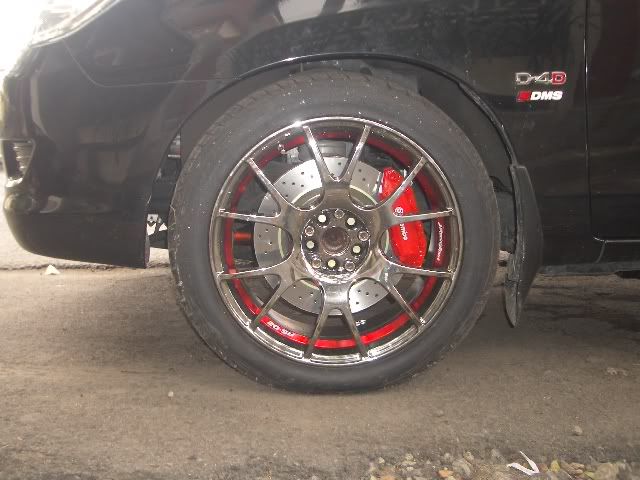

susah kalau mau nambahin abs sendiri, bisa2 part + ongkos nya ngalahin selisih harga G ke V.
Paling ok pasang brembo brake kit buat innova.. harganya yaah mayan juga..

mumetz wrote:susah kalau mau nambahin abs sendiri, bisa2 part + ongkos nya ngalahin selisih harga G ke V.
*pic nyomot punya orang*
pke brake std aja sering ngunci ban nya klw neken rem panik, apalagi di upgrade pke brembo?kec ban di upgrade juga

Re: Kijang Innova D-4D - PART 02
Mantap oom mumetz :frm_tumbleft:

Post by ola_comoesta »
berapaan ya brembo gini? hehe
