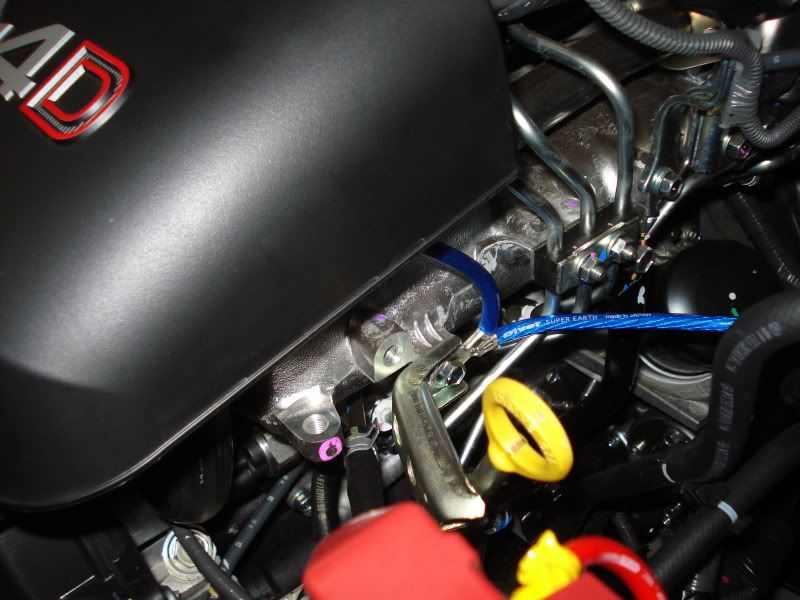

Bung Turboman, kebetulan saya baru indent Innova Diesel Matic dan karena ini pertama kali saya punya mobil diesel ada beberapa hal yang ingin saya tanyakan.
1. Karena ini mobil baru saya berencana dari awal untuk memakai bahan bakar yg berkualitas seperti DEX atau Shell, dari kedua bahan bakar tersebut kira2 mana yang lebih ok dari segi performance dan kehalusan suara mesin? Mengingat DEX agak jarang apakah dengan Shell sudah cukup?
2. Karena budget sudah terpakai banyak, kira2 ada gak solusi untuk mendongkrak peformance yg tidak sampai juta2an? Saya gak perlu performance yang gila2an sih asal bisa lebih enak aja dari kondisi standardnya, apa dengan hanya mengandalkan bahan bakar berkualitas sudah cukup mendongkrak performance?
3. Untuk oli mesin kira2 apa yang paling the best untuk mesin D4D ini?
Itu saja hal2 yang ingin saya tanyakan. Sebelumnya saya ucapkan terimakasih : )

jeremyray wrote: 1. Karena ini mobil baru saya berencana dari awal untuk memakai bahan bakar yg berkualitas seperti DEX atau Shell, dari kedua bahan bakar tersebut kira2 mana yang lebih ok dari segi performance dan kehalusan suara mesin? Mengingat DEX agak jarang apakah dengan Shell sudah cukup?
1. Pake Shell Diesel dah oke, walau sulphur agak tinggi tapi additive-nya oke banget. Kalau mau lebih oke lagi pake Total Performance Diesel atau Petronas Diesel tapi pilih yg SPBU-nya rame, krn Total & Petronas sulphurnya stabil di 1000 - 1200 ppm.
Sebetulnya Ipah D4 D pake Biosolar / solar gak masalah, nah solar non subsidi cukup mix 20 - 30% aja.

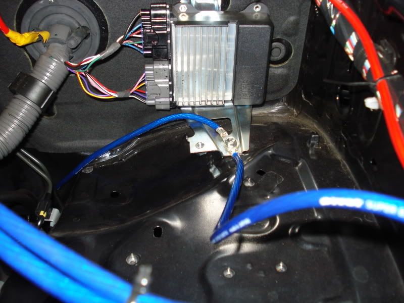

Thanks Bro Turboman atas infonya, btw saya mau tanya beberapa hal lagi mengenai GC :
Karena ukuran kabel yang nanggung dari Pivot terpaksa diakalin sedikit supaya semua titk terjangkau GC, misalnya titik dari gearbox saya sambungkan dulu ke driver injector dan dari driver injector baru ke aki, apakah dengan cara ini fungsi dari GC ini masih efektif?
Untuk titik injector sensor juga tidak bisa dijangkau karena kabel yang nanggung, jadi dari altenator saya sambung ke satu titik (lihat gambar bawah) dan dari situ baru ke kepala aki, apakah jalur ini benar?
mandala1

Sekalian nanya ke om Jeremy dan om Turboman, pemasangan GC di gearbox fungsinya untuk lebih ke apa yah? Dan kalo ga salah kalo liat di photo om Jeremy malah jalur GC ke ECU gak ada yah? :e-think:

@jeremyray : efek yg terasa setelah pemasangan GC ini apa yah? :e-think: :thanks:

1. Karena ukuran kabel yang nanggung dari Pivot terpaksa diakalin sedikit supaya semua titk terjangkau GC, misalnya titik dari gearbox saya sambungkan dulu ke driver injector dan dari driver injector baru ke aki, apakah dengan cara ini fungsi dari GC ini masih efektif?
2. Untuk titik injector sensor juga tidak bisa dijangkau karena kabel yang nanggung, jadi dari altenator saya sambung ke satu titik (lihat gambar bawah) dan dari situ baru ke kepala aki, apakah jalur ini benar?
1. Ga masalah
2. Alternator mah ga usah dikasih GC um, useless, mending titik GC yg ke alternator pindahin ke bracket pompa injeksi, lebih berguna.
