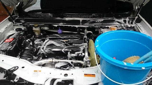

kl mo pakai engine degreaser pakai merek apa ya yang recomended?

satriakarisma wrote:kl mo pakai engine degreaser pakai merek apa ya yang recomended?
sy biasa pake kl ngga gunk, astonish ato apc 3m (kalo lg ngga terlalu kotor)
ato klo lagi kepepet pd abis bisa juga pake mr. muscle yg buat di dapur, rontok jg sisa oli nya :mky_01:
Paling OK yg mana tu om kenop?
saya sih berasa nya paling ok yang gunk, tapi paling boros
1 kaleng itu 50rebuan cm bisa sekali pakai
diirit2 sih bisa paling sisa 1/4 kaleng, kan berasa nya nanggung tuh, ya uda sekalian aja abisin :mky_01:
yg astonish murah cm 30rebuan, ini sy uda 4 apa 5 kali cuci mesin blm abis2
cm emang lebih perlu digosok pake kuas / sikat aja, klo yg gunk lebih gampang rontok nya

abis bebersih enjin bay... tools ane cuman sikat gigi bekas, kuas kecil, kit multi purpose cleaner dan...... solar....
sebelumnya ama si penjual ga dibersihin bener2.. cuman di lap2 bagian cover enjin head ama filter udara doank... sisanya penuh kerak aer dan debu...

DOHC wrote:abis bebersih enjin bay... tools ane cuman sikat gigi bekas, kuas kecil, kit multi purpose cleaner dan...... solar....
Halo oom DOHC...
Kl boleh tau... Solar fungsinya buat apa ya? Trus ada gak parts2 yg ga boleh kena solar/kit multi purpose clraner.. soalnya metode oom lumayan simple... Dan toolsnya sy punya.. tp ga pernah ngebersiin ruang mesin...[emoji16]

solar buat ngeletekin kerak2 bandel om.. ama buat lunturin sisa2 oli meler.... pake kit sebenernya jg bsa cuman solar lebi kuat buat ngerontokin...
ntuh bahan2 pembersih dan solar sbisanya jgn kena bagian klistrikan macam sekring, soket2, kabel dan daerah coil... dan ntuh solar atau kit bukan buat di guyur ke mesin... tp tuang ke gelas kecil, pake kuas atau sikat gigi di cocol...

pake solar ya.... dibanding bensin lebih efektif mana? saya biasa pake bensin disemprot pake engine cleaning gun yg disambung ke kompresor. abis disemprot pake bensin dibilas deterjen.

marmut wrote:pake solar ya.... dibanding bensin lebih efektif mana? saya biasa pake bensin disemprot pake engine cleaning gun yg disambung ke kompresor. abis disemprot pake bensin dibilas deterjen.
blm perna coba pake bensin om... cuman jaman dl keinget kl bengkel cuci kolong truk kadang pake solar buat ngerontokin
ane jg sama ama cara om, abis pake solar, dibilas dan disabunin pake kit atau sabun mobil..

Siram air pake tekanan sanyo trs lap kanebo..
Pegawai di rumah...
Bersih mengkilat

DOHC wrote:solar buat ngeletekin kerak2 bandel om.. ama buat lunturin sisa2 oli meler.... pake kit sebenernya jg bsa cuman solar lebi kuat buat ngerontokin...
Siap oom... Sy coba segera!! [emoji16] [emoji16]

mbl2 sekarang mah aman..wiring dibikin lbh tahan air...cuci aja....biar lbh safe konektor2 bisa disemprot silicone spray, ecu bisa ditutup kain sewaktu semprot, and yg paling penting jgn pake pressure wash, pake selang air biasa aja....mau kerja detail dan sabar
