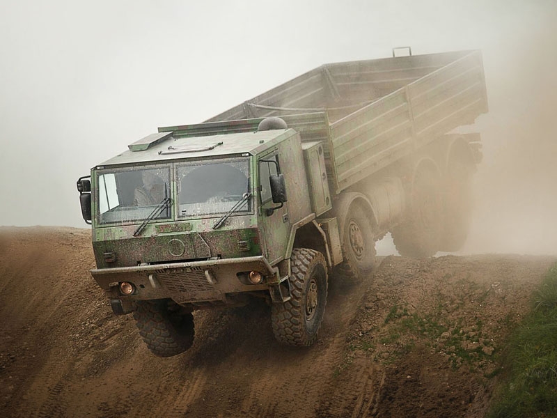

well this is maybe the 10% of full independent suspension vehicle that cold carry FRD.......
oyah indonesian made
PT44 MAESA

billyd1773dz wrote:well this is maybe the 10% of full independent suspension vehicle that cold carry FRD.......
PT44 MAESA
itu maesa kayaknya truk texmaco ya ?
setahu saya texmaco itu pakai komponen lisensi " keroyokan " steyr , leyland , ZF , eston , sama cummins ... secara teori harusnya memang badak ini truk dibanding jepangan
sayang ya ini perusahaan kayak kena konspirasi atau apalah itu hal hal yg sifatnnya jegal menjegal
padahal kalau ngimpi ---mobnas--- harusnya start dari sini pakai cara yang sama pakai orang yang sama dg pengalamanya , ya minimal tahu dia bisa dapat lisensi banyak gitu biar kalau bikin produk gak abal abal
