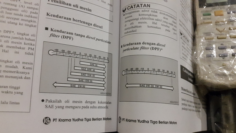

dari buku manual
petunjuk pemakaian oli dpf dan non dpf

DPF = diesel particulate filter
di eropa sih pake ini wajib hukumnya, kalau ngga bisa kena denda.. tapi di indonesia standar emisinya masih payah.. kualitas bbm nya jg payah jadi kemungkinan besar sih dicabut. diminumin solar sulfur tinggi ya wassalam langsung mampet...

Dpf beda dengan katalis om... Eu2 mestinya ga pakai DPF, di eropa sendiri sekalipun solar bagus bnyk yg masalah dpf nya jadi bnyk yg di cabut. Nyabutnya ga semudah katalis, harus di remap ulang
Jadi anps atau anf ada DPF nya kah?

soal ada DPF atau ngga kurang tahu, hanya dari baca2 di wiki saja, logisnya memang masih EURO2 jadi ga butuh, cukup catalytic converter saja.
auto generate DPF run konstan minimal di 60 kph atau high rpm, karena auto generate kasarnya itu hanya "burn" soot yang nyangkut di DPF dengan panas dari manifold.

colai wrote:dari buku manual
Mungkin yang dimaksud ada DPF sama yg non-DPF itu kalo yg pake DPF punyanya mesin 4n15 (dakar) sdgkn yg non-DPF itu punyanya mesin 4D56 (exceed), karena kan ANPS skrg ada 2 pilihan mesin. Aneh juga kalo 4n15 ada yg pake DPF sm ga pake DPF. CMIIW ya....
Btw, ANPS dakar (4n15) itu butuh brp liter buat oli mesin ya?

Kalo DPF ke pasang tapi solar busuk, ntar bisa2 kasusnya kaya punyanya spindies, banyak yg mampet dan bikin masalah mesin, ngerembet ke timing chain lah, piston lah, dll
Semoga gak pake dpf aja deh....
kalo ngomong "kemungkinan" ....mungkin aj 4n15 gak pake dpf dan 4d56 yg pake dpf :mky_01:
biar lebih pasti nya nanti di tanyain ke mitsubishi terdekat he3

Versi Indo gak pake DPF lah
Kalo Oz iya
