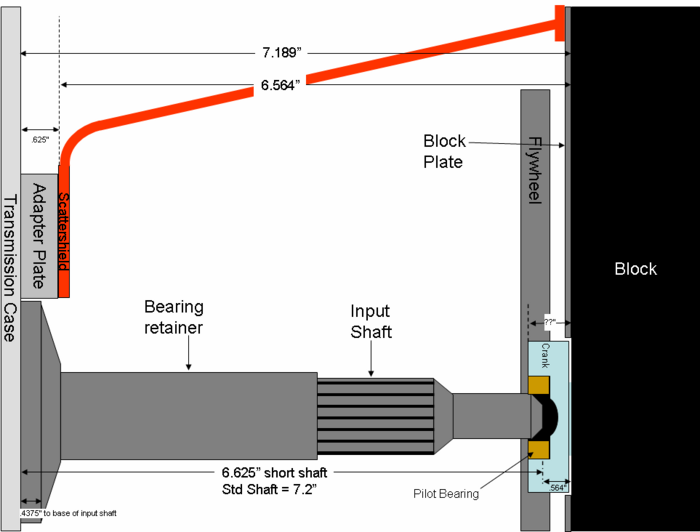

pilot bearing jika dibiarkan ada 2 kemungkinan :kapsul 97 wrote:oh iya Oom, satu lagi ...
kalau katakanlah yang rusak memang release + pilot bearing, dan sehubungan dengan menabung tadi dan dengan kondisi pilot bearing yang sudah menimbulkan bunyi dan getar besar pada saat kopling diinjak pada saat oper gigi, kira-kira kalu didiamkan dulu tanpa ada perbaikan sementara, efeknya m'jadi seperti apa ya ? kalu Oom Jalu bilang kan matahari nya bisa kena, lalu apakah bisa membuat kendaraan/mobil itu stuck tidak bisa jalan sama sekali kah ?
1. jika sudah macet...maka ujung poros input shaft bisa aus
2. jika oblak..maka input shaft jd tidak center dan terasa bergetar
diagram input shaft

mengenai getar pada pedal, bisa karena release bearing yg seret (seharusnya berputar smooth), pemasangan dekrup yg tidak center atau bisa jg krn "amukan" input shaft akibat pilot bearing yg aus atau bearing input shaft transmisi yg aus, krn input shaft kan terletak ditengah2 release bearing, getaran pada input shaft bs mudah merambat ke release fork dan terasa di pedal.
Gambar contoh input shaft, release bearing dan release fork
