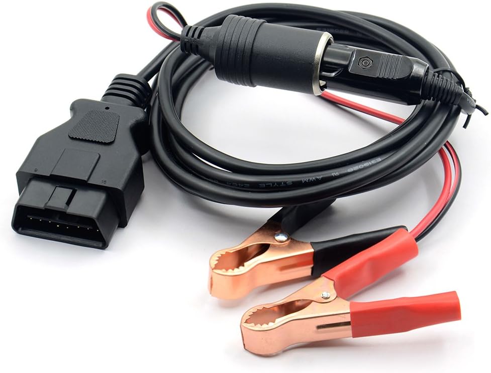

kl mau ganti aki n males settingan ecu, radio presets, dll berubah bisa pakai yg kaya gini mbah. colokin ke obd2 dan ke aki lain dulu. baru aki yg di mobil dilepas dan diganti. tp kondisi mesin off kunci kontak juga off. no risk.

Omnibus wrote: Wed Oct 14, 2020 10:41
DOHC wrote: Wed Oct 14, 2020 10:26
ini jd backup sementara ya mbah?
jd saat aki mobil dicopot itu ECU dkk dpt daya dari AKI mobil lain yg ditempel ke OBD, apakah benar begitu mbah?

Posts: 11778
Re: Koleksi hand tools [Part 02]
blloewy wrote: Wed Oct 14, 2020 11:39
betul om ...
bisa dr mobil lain yg posisi engine off atau pakai aki cadangan yg nganggur tp msh bagus (kondisi minimal 12.5V ke atas)
