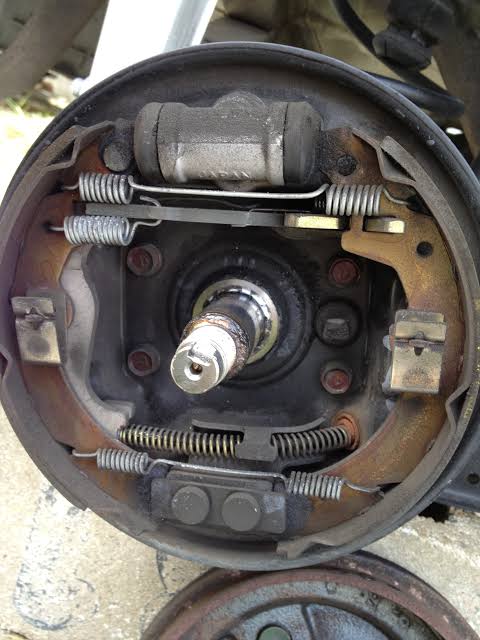

triport13 wrote: Sun Jun 27, 2021 23:26 Sepertinya lebih gejalnya sepertinya yg om jelaskan utk bearing roda om, saat aksel/desel ttp ada suara.
Suara dengung kecil mulai kedengeran >30km/jam, >60km/jam ditambah suara grok grok dr bagian belakang.
Sangat ga mungkin kalo wherl cylinder kalo menurut saya ya...
Menurut om marmut gimana?
saya cari di gugel untuk wheel cylinder, hasilnya ini :
https://www.google.com/search?q=wheel+c ... e&ie=UTF-8
kalau memang itu yang dimaksud oleh pihak bengkel, itu hubungannya dengan rem.
saya belum pernah tau ada kasus wheel cylinder bikin suara dengung.

mbah, punten nih nubie mau nanya
bentuknya begini kan ya setelah hub dilepas. kl wheel cylinder bocor maka minyak rem akan netes ke bagian rear wheel bearing. ada pengaruh ngga ya misalnya si pelumas jd washed out oleh minyak rem?
kl saya, even ga ada hubungannya tetep aja wheel cyl yg bocor itu hrs segera dibetulkan. kan itu bahaya. kl ternyata jg berkaitan dgn noise yg dikeluhkan (spt kata auto2000) ya itu bonus point. :big_okay:
Posts: 11952
Re: Oli Gardan dan Transmisi
Omnibus wrote: Mon Jun 28, 2021 7:06
sebentar, gk5 sama vrz kan rem belakang udah disc, lha itu mobil tetangga yang mana maen bongkar?
saya nggak yakin brake fluid bisa nyusup ke bearing karena ada seal.
tapi bagaimanapun, wheel cylinder bocor ya patut dibikin betul, bukan dicuekin.

nganu mbah gk5 msh tromol tp bearing roda belakang nya sdh tipe bolt-on, bukan press lagi. itu nganu, foto dr mbah gugel.
nah kl gk5 yg wheel cylinder nya rembes, itu ada kemungkinan bikin bearing kehilangan grease nya apalagi kl sealnya kalah meskipun lama prosesnya. modelnya itu sealed bearing kaya roda depan fwd.
beda sm avanza yg rwd yg bearing roda blkg nya msh dpt lubrikasi dr oli gardan. cmiiw mbah.
Posts: 11952
Omnibus wrote: Mon Jun 28, 2021 7:35
sealed bearing kaya gk5 ataupun bearing rendeman kaya afansa, tetep ada seal.
dan kalopun sampe pelumas bearing terkontaminasi sama brake fluid, itu udah keterlaluan.
brake fluid rembes, brake shoe pasti basah.
brake shoe basah, rem nggak pakem.
gila aja kalo sampe nggak bisa ngerasain rem nggak pakem.
apalagi brake fluid pasti akan netes di lantai....

Nubie numpang jawap ya mbah
Jawapannya, bisa, bener emg bakal ke washout, tp kl bocornya itu masif dan dicuekin dalam jangka waktu lama.. dan liat jg bentuk seal bearingnya kaya apa
Kl nubie ga sala liat, itu model bearing gt, persis kaya bearing blakang susuki swip gen yg sblom skrg
Nubie perna temui, d swip tsb, silinder rem nya mmg ud rembes parah (maklum, mobil cewe, gantol aj bsa per gerhana bulan kl), nahh waktu d buka, itu di sisi bawah bearingnya ud ad beberapa lendir kaya bekas vet
Lah pertanyaanya skrg, koq bsa minyak rem nyisip ke bearing situ, kan ad seal ? Nahh di swip gen pertama yg masi cbu nippon itu, entah knapa bearingnya punya seal itu masi model besi yg ga tralu rapet seal nya, kl kata engkoh penjual spare part yg d atrium, katanya kl yg bearing SgP lokal ud seal rapet
