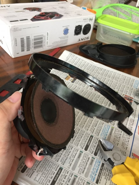

Long Term Update #3
Audio kuaci
Seperti review awal, audio mobil ini sama sekali ga bisa didengar. Distorsi sreekk sreeek sreeeekk sangat mengganggu. :frm_snipper:
Lebih enak colok earphone ke hp.
Saya coba bawa ke beberapa toko audio; rata-rata ga berani kerjakan krn beresiko, mobilnya ga umum, dll dll. :shrug:
Bakal DIY lagi nih. Coba browsing....hmmm
Diameter speaker non-standar...antara 4" dan 5"
Merk HAES. Baru dengar ada merk ini.
Paper cone, 1-way... speaker spek bungkus kuaci.
Harus retrofit dgn speaker 4", kanibal beberapa komponen seperti frame speaker dan terminal kabel Porsche/VW.
Singkatnya, bisa dikerjakan. Let's goo :ngacir:

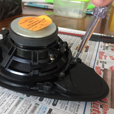

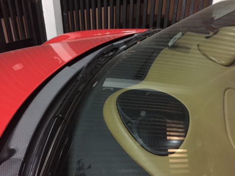

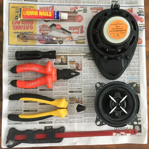

Letak speaker di ujung kiri - kanan dashboard. Lepas pakai obeng pendek torx.
Gelar perkakas:
Note: speaker yg akan dicangkok pakai Sony XS-FB1030 4". Model ini dipilih karena spek mencukupi, 3-way. Harga ga masalah yg penting muraaah :big_peace:

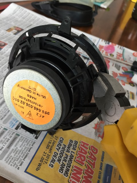

Bedah speaker dimulai:
Ini dia sumber penyakitnya: karet/foam surround sudah habis ga berbekas

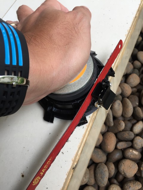

Potong frame sekeliling speaker lama:
Frame speaker yang akan dikanibal untuk dudukan speaker baru:

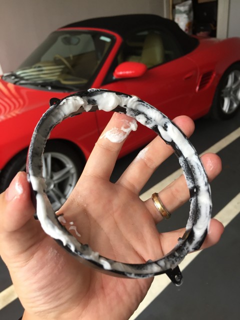

Frame lama saya semprot Fast Wax supaya residue lem speaker lama rontok:

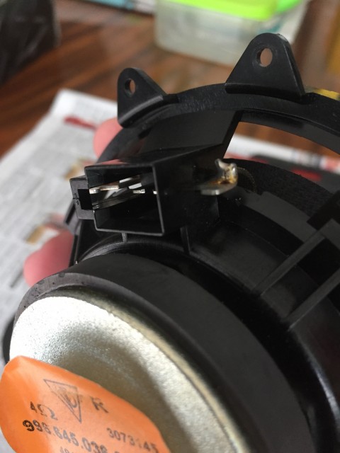

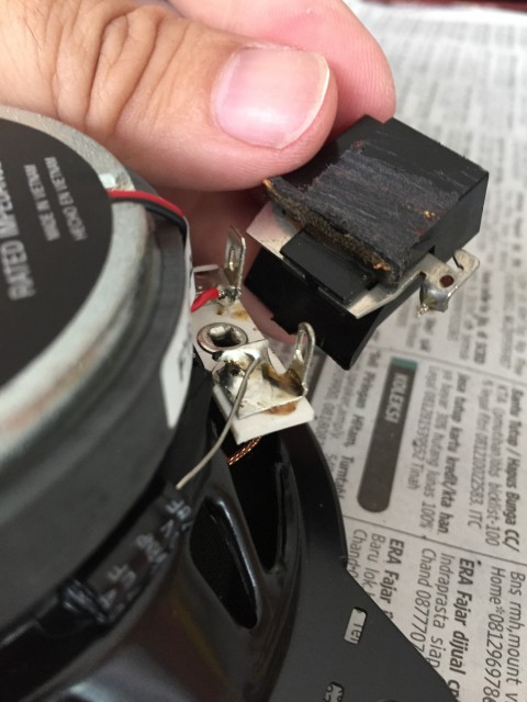

Terminal lama yang akan dikawinkan ke speaker baru; masih menyatu dengan speaker:
Terminal lama di"sayat" untuk dikanibal:

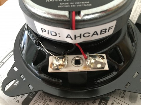

Terminal speaker Sony yang harus dikawinkan dgn terminal speaker lama:
Terminal speaker baru dikawinkan dengan yg lama:
Note: saya tdk pake solder melainkan cukup membengkokkan terminal Sony supaya rapat kedalam celah terminal Porsche/VW

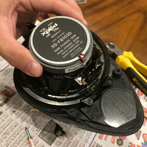

Speaker baru dilem pakai "Liquid Nail" ke frame speaker lama hasil kanibal.
Note: kuping / klem speaker sudah dipotong karena tidak muat ke frame
Biar foto yang berbicara...tadaaaa:
:ungg:
Hasilnya? OEM fitment.:big_okay:
Suaranya? Mendekati tape compo jaman dulu lah :wkkk:
Well, masih jauh dari kelas kompetisi, tapi yg penting ga perlu colok2x earphone lagi. Sekarang sdh jadi car audio yg proper. Ga kalah lagi sama odong-odong :wkkk:
Cost: Rp 380.000 (speaker aja; lem dan perkakas sudah ada)
