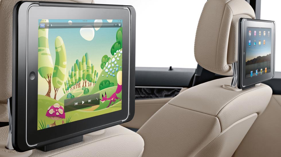

Smers,, ada yg udah pernah pasang Dock buat Tablet diarea head rest / sandaran jok belakang..?
gambarannya seperti dibwh ini..
Kira2 utk pemakaian jangka panjang bagus ga ya.., apakah dudukannya itu kuat (apalgi klo suka lewatin jalan kurang bagus), trus utk suara klo mo bgs mungkin hrs dikoneksikan ke speaker dimobil ya?? (mngkin lwt Aux/ audio in).
Klo ada yg udah pnglman boleh dishare. Trims

Ane pernah pasang bang... Merk cungkuo gak jelas... Nor recommended deh.. soalnya ngait mur nya itu ke kaki headrest dan bener-bener gak bisa nahan beban ipad.. Hasilnya jatuh melulu..
Kalau mau pasang mending yang seperti ini: Paten ini sih... dijamin...
Kalau ribet masangnya, sekalian beli mobilnya aja bang
