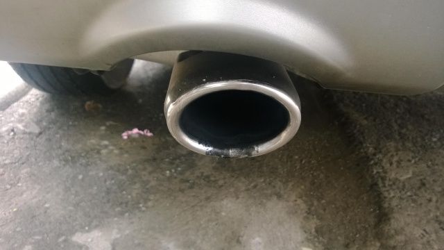

Setiap pakai aditif, bekas hitam ini selalu muncul. Aditif yang dipakai adalah Redline sama Liquimoly Super Diesel Additive. Ini apakah efek samping? Atau aditif nya membersihkan? Atau oli dari turbo?

Kalo pake aditif memang semuanya seperti itu bro, katanya sih normal. Dulu saya sempat pake redline 85+ beberapa puluh botol jg begitu. Coba aja Norival+oli 2T, sekarang saya punya ujungnya kering, gak keluar jely lagi.wllaw2 wrote:

Kalau lendir hitam itu karena apa gan? Kalau saya lihat sih, ini kayak cairan hitam gitu, gak berlendir sih.

Dulu pernah pakai norival sekali, habis itu gak pakai lagi. Soalnya setelah dipakai beberapa tetes, tiba2 di malam hari mesin gak bisa distarter. Dibiarin beberapa saat dan dicoba beberapa kali akhirnya bisa start kembali. Dan suara mesin lebih kasar dan lebih bergetar. Yang enaknya sih pakai norival knalpot gak bau asam lagi.
Kalau saya kok kebalikannya Gan. Kalau pakai Shell atau Pertadex muncul gelly kayak gitu. Kemarin coba pakai biosolar 2 x @ 30 L + additif lupa namanya harganya idr 33 rb per botol u/ 30 - 40 L biosolar. Pertama dari isi Shell + 30 L (asumsi isi tangki 65 L berarti perbandingan 35 : 30 L Bio + 1 botol aditif), kemudian isi lagi 30 L bio + aditif ( berarti perbandingan 18 : 47 L Bio + 1 botol aditif). Hasilnya kedua-duanya malah kering, tapi jelaga karbon-nya lebih tebel. Suara & power menurut saya tidak ada beda. Kemarin isi lagi full tank ( tambah 40 Pertadex) tanpa aditif malah muncul gelly-nya lagi ( mirip tar dari hasil pembakaran yang tak sempurna).
Heran ya, kok kebalik dengan saya
Coba aja diisi terus PertaDex untuk beberapa kali apakah masih tetap seperti itu. Saya punya kalau Biosolar+Pertadex ataupun Biosolar aja, gak ada bekas hitam sih. Bekas hitamnya gak kayak gelly gitu. Kayak cairan biasa yang mengering. Menurut saya sih kayaknya oli.
Kalau berdasarkan jawaban dari LiquiMoly, residu hitam itu kemungkinan besar akibat dari kadar sulfur yang tinggi di bahan bakarnya. Ataupun oli mesin yang dipakai mengandung kadar sulfur yang tinggi.
