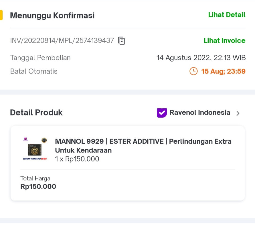

Mari kita coba
Duet sm kuwait petro

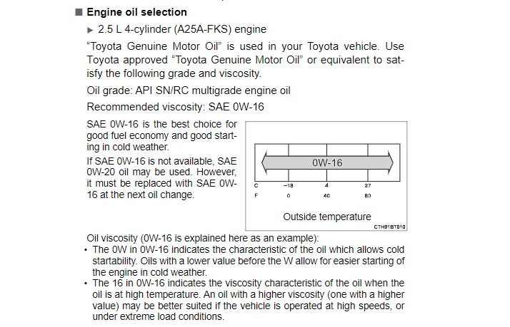

Buat yg punya All-New Camry
nemu manual book nya AN camry,
https://manual-directory.com/manual/202 ... rs-manual/
itu beneran minta 0w16? ... w20 dipakai dalam kondisi high speeds, or under extreme load conditions
biasanya kan rangenya sampai w30
