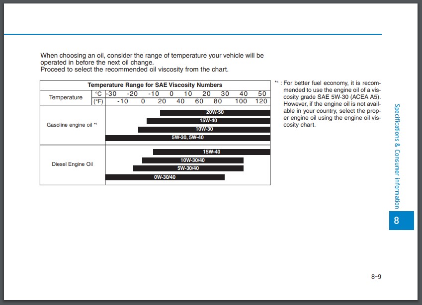

btw kalau shell helix ultra 5w30 bisa buat diesel ga sih? di labelnya tertulis for gasoline tapi ada spek ACEA A5/B5.
Posts: 22041
r1409 wrote:btw kalau shell helix ultra 5w30 bisa buat diesel ga sih? di labelnya tertulis for gasoline tapi ada spek ACEA A5/B5.
kalo ada ACEA B5 = bisa utk Diesel yg minta std B5 / B1

Btw ada yang pernah coba oli API SN/CF kyk Fastro* gold 5w30 untuk mesin diesel modern ga? Yang notabene ada ACEA C3
Kayak mesin 2GD, 4N15, dll
Penasaran. Mau coba iseng2 ke Palisade 2.2 :big_biglaugh:

Klo cek manual booknya Palisade dari,
https://www.hyundai.com/id/en/connect-t ... ers-manual
Range nya dari w30 sampai w40 :big_okay:
Creta lain lagi, CUMA boleh 0w20,

Bukannya itu oli lebih ke arah gasoline engine om?
Dulu katanya bisa untuk diesel engine juga. Tapi bingung, soalny cuma sampai API CF. Dan PDS nya juga sedikit spek/approval nya
kalo ada spek acea c3 berarti masuk om, emang fastron gold acea c3 kan.. light duty diesel engine ini
Posts: 22041
Sonzz wrote:Btw ada yang pernah coba oli API SN/CF kyk Fastro* gold 5w30 untuk mesin diesel modern ga? Yang notabene ada ACEA C3
Test aja
pake 8000 km trus test lab

Om turboman.
Kalo 5w30 yang spec acea a3/b4 apakah ada rekomendasi?
Untuk santafe 2.2 facelift, dia tanpa dpf kan? Minta a3/b4.
Sebenernya sih dibolehin 0w20, cuma sy masih skeptis mesin diesel pake oli terlalu encer.
Terimakasih.
kalo dibolehin 0W20 & mau pake 5W30
pake aja 5W30 A5 / B5
