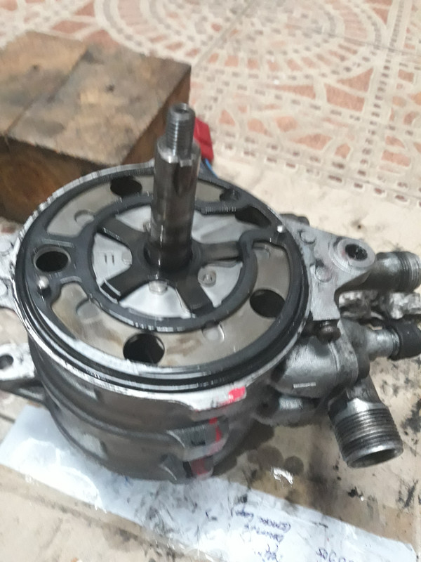

ini wkt bersihin oli bocor dari kompresor, wkwkwkw. kompresornya berhasil gw copot, letaknya diatas pompa powerstiring itu. Sama gw bersihin pake solar. maunya bensin, tp takut ama tetangga yg doyan merokok
terlepas juga deh kompresor yg divonis lemah ama tukang ac. :big_think:
lg sok2an ngukur as.
udah kebuka bagian cap komprenya
bagian barelnya, masih mulus coy
dinding silindernya masih alus, walo ada baret halus sih. cekakaka. :big_peace:
Setelah dipasang semua ehhhh masih ada bocor halus di bagian low pressurnya. wkwkwkkw :big_biglaugh:
weekend mau bongkar lg. :big_peace:
