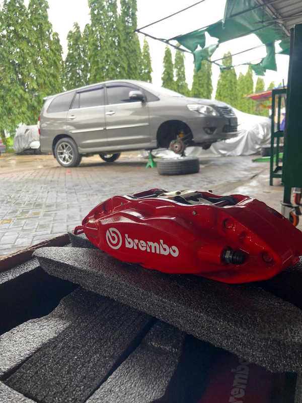

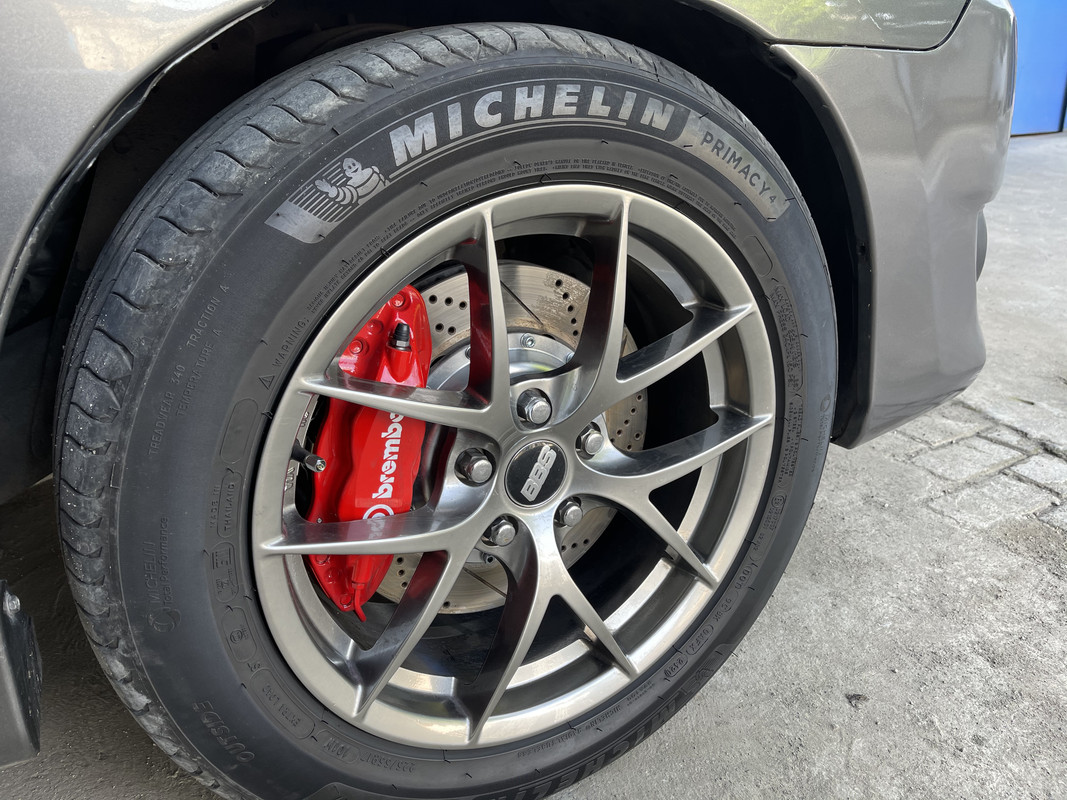

Halo warga SM, khususnya 2kd mania. Happy New Year! Mari kita awali awal tahun 2021 dengan semangat yang baru...
Karena yang lama telah berlalu, yang baru telah datang .. :mky_02:
Ane mau update kondisi kijang peliharaan lagi ini
Kali ini ada upgrade di sektor pengereman.....
Langsung saja gempuran foto-foto seperti biasa :
Ada penampakan sepatu santa claus...
Penampakan Shock Profender & Per Tein dibelakang..
Balutan ban Michelin Primacy 4 .... 225/55/R17 dengan velg replika bbs..
Brembo Big Brake Kit F50 4 Pistons with 330mm Ventilated Disc Rotors & Red Callipers installed! :off_good_job:
Feel setelah pasang :
Sekarang saat lari high speed, injak pedal rem.. jarum speed di spido langsung menciut menuju angka 0 dengan cepat. Lebih pede gaspol, late braking juga lebih aman. Apalagi jaman skarang banyak banget driver yg suka potong jalur. Tinggal teken sedikit pedal rem, mobil langsung pelan... Enggak geter sama skali. Dipake harian stop and go juga empuk, sama seperti rem standart. 8)
Damage Cost: Rp 16 juta sudah include jasa pasang.
Sekali lagi, Happy New Year Seraya Motor!

Mantap nii om. Btw, kalau depannya diganti BBK gini, belakangnya kedodoran apa ngga tu om? masi tromol kan ya?

alvin23 wrote: Fri Jan 01, 2021 15:51 Mantap nii om. Btw, kalau depannya diganti BBK gini, belakangnya kedodoran apa ngga tu om? masi tromol kan ya?
Iya um, blakangnya masih tromol wkwkwkwwkwk...
Rasanya memang kedodoran. Jadi belakang kek belom ngerem, sementara depan udh mau berenti aja. Alhasil semisal neken pedal rem mendadak. Badan berasa kehentak kedepan tapi feel halus perlambatan speed gradualnya ada. Bukan yg badan ngampleng ngusruk gitu yah..
Blakang bisa diconvert jg ke disc brake pake yg 2 piston.. mgkn nanti kedepannya klo ada rejeki lagi um hahaha..

Sedikit cerita, ini BBK brembo berebutan sama orang jg, pas barang dateng ke bengkel dari malaysia (bengkel order 1 bulan yg lalu), ga sampe 1 jam langsung mau ada yg bayarin. Karena ane deket sama bengkel yg jualan, jd dikasi ke ane buat dipasang... Peminatnya banyak trnyata. Klo mau order lg musti nunggu sebulan.. gara2 korona
Baling2 bambu kondisi standart kg diapa2in tau-tau rusak sendiri.. :big_biglaugh:

Tolong tanya .... untuk memasang BBK-nya, dust cover bawaannya apa hrs dipotong/dilepas?
Maksudnya begimana om ? :mky_01:
Kemaren sih proses pemasangannya cuma lepas disc brake original, trus pasang yg ini. Bracket jg langsung nge-plek. Full bolt-on. Durasi bongkar pasang kedua sisi = 30 menit
Skilas kl diliat, dust cover yg dblakang disc kayanya ga dipasang lg yah om
Mungkin ga muat kl, si slotted disc diameter nya kegedeaan

KielConstantine wrote: Fri Jan 01, 2021 15:11 Halo warga SM, khususnya 2kd mania. Happy New Year! Mari kita awali awal tahun 2021 dengan semangat yang baru...
