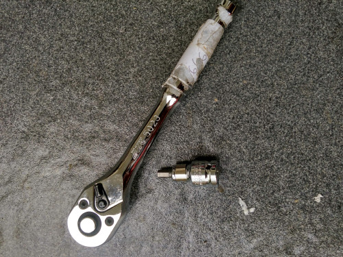

Ikut nimbrung dan tanya-tanya sama om-om di sini. punya tool di bawah
Dipakai buat ngunci baut rem sepeda, cuma diputar2 agak seret karena karat, gak taunya mur patah seperti foto di bawah
Sekarang butuh bantuan / saran / tenaga buat bisa dibuka mur yang patahnya. Sudah coba pakai tang diputar gak bergeming sama sekali.

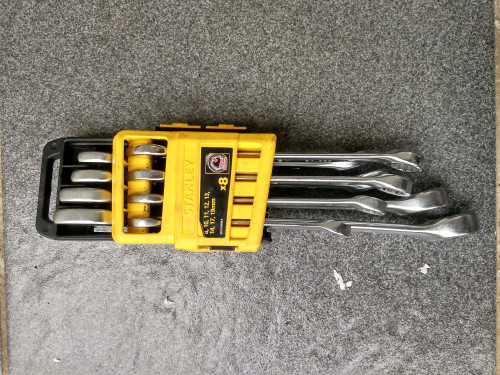

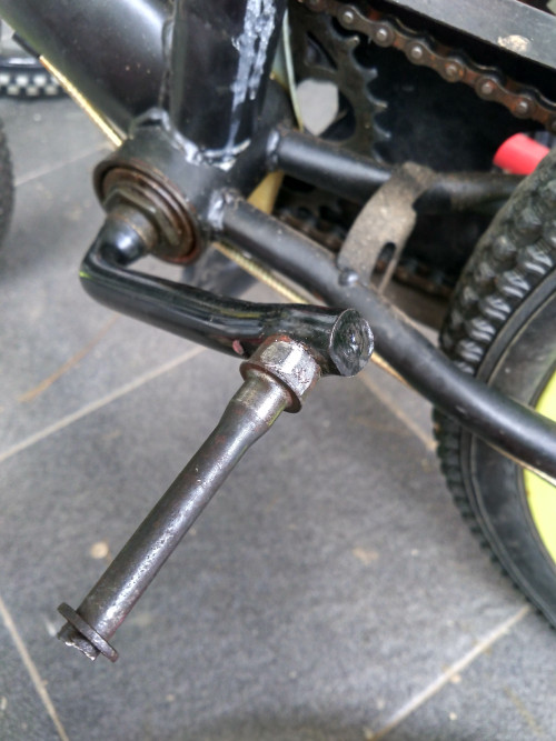

Selanjutnya punya sepeda anak, pedal patah, mau buka kondisi seperti di foto bawah
Bukanya pakai kunci pas no. 13 stanley spt gambar di bawah, sudah keluar segala usaha gak mutar2 juga itu baut. ini juga butuh saran / bantuan / dan bila perlu tenaga.

Newbie ijin bantu saran aja om. Untuk pedal sebelah kiri, melepasnya searah jarum jam / kebalikan pedal kanan. Mungkin bisa dibantu semprot penetrant juga. Cmiiw

Dudd88 wrote: Sat Aug 08, 2020 1:56 Newbie ijin bantu saran aja om. Untuk pedal sebelah kiri, melepasnya searah jarum jam / kebalikan pedal kanan. Mungkin bisa dibantu semprot penetrant juga. Cmiiw
eehh yg kiri searah jarum jam ya om. hahahah saya sampai pakai palu karet tapi hantamnya berlawanan arah jarum jam terus. tar kalau sdh fresh kembali akan coba lagi.
Untuk pedal sukses om setelah putarnya searah jarum jam. :big_exellent:

Kaleng wrote: Sat Aug 08, 2020 1:15 Ikut nimbrung dan tanya-tanya sama om-om di sini. punya tool di bawah
Kebetulan saya lokasi di bsd serpong, kalau ada yang bisa bantu dekat-dekat tak samperin. apa bengkel om marmut terima buka mur ya? :big_deal:
pilihan 1, mendingan dikasi penetran dulu, Kalo gw kasi oli mobil matic lalu dibiarin seharian deh, biar masuk pelan2 olinya.
pilihan 2, pengen cepet2 hrs dipanasin (pake api las) kalo api biasa agak lama sih (sabar aja). Bagian yg dipanasin itu bagian luarnya (spy memuai) trs disemprot penetran, lalu jepit bekas mur itu pake tang jepit, lalu dipukul pake palu dikit2.
Kalo suhu dingin jgn dipaksa, ntar luka alur bautnya. Slamat mencoba yak! :big_exellent:
