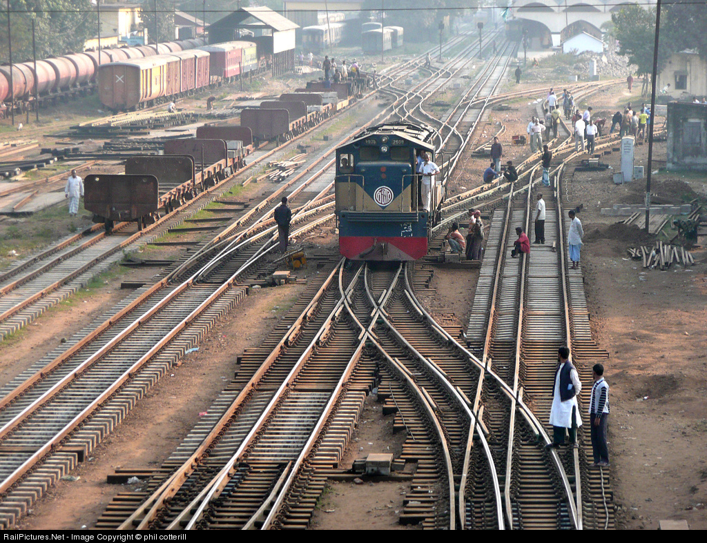

di Indonesia rail gauge klo ga salah lebarnya 1054mm klo di USA sekitar 1,5meter, makanya di USA bisa double stack karena payload rel lebih besar, di Indonesia rail gauge sama kayak jepang makanya KRL bekasnya tinggal plek aja..
pernah liat di banglades rel isinya 3 baris jadi bisa pake dual rail gauge, kebayang klo pindah jalur besi rel saling melintang Image
