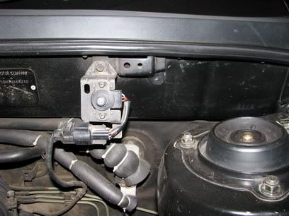

Senin Kemaren waktu pulang kuliner sama istri....ketika santi masuk kegarasi...terdengar suara mendesis diruang mesin....ketika saya buka cap mesin ada tetesan air ...!!
tetesan tersebut disebabkan ada kebocoran pada hose/selang radiator.....coba lihat attachment.
<center>
<img src="http://i212.photobucket.com/albums/cc21 ... Leak-1.jpg" alt="Photobucket - Video and Image Hosting"><br><br>
<img src="http://i212.photobucket.com/albums/cc21 ... rSanti.jpg" alt="Photobucket - Video and Image Hosting"><br><br>
</center>
Kelihatan khan bocornya ntu selang radiator.
Top Hose Radiator P/N : 25411 26010/ R431MAXAA harganya Rp 75 rb
Bottom Hose Radiator P/N : 25412 26010/ R431MAXAA harganya Rp 130 rb
Tapi Alhamdulillah bocornya pas sampe rumah....
Demikian sekilas Info.....salam kompak selalu....!!
bocorrrr.....netes.....!!!
Top & Bottom hose radiator santi
Bisa juga deh image nya di attachment......

salam kompak juga pak...hehehe...syukur bocornya dirumah yah....Kuruma wrote:Senin Kemaren waktu pulang kuliner sama istri....ketika santi masuk kegarasi...terdengar suara mendesis diruang mesin....ketika saya buka cap mesin ada tetesan air ...!!

masalah rpm 2500 baru keluar "tendangan" torsi-nya, menurut pak mekanik, kemungkinan besar ini disebabkan error-nya potensio AFR tadi pak. kata beliau, instruksi AFR ke debit bbm di injector suka loncat-loncat (sy juga ga gitu ngerti maksudnya )
- Posts: 539
- Joined: Fri Aug 22, 2008 8:31
Re: (Split Post) Modifikasi Santa FE
Betul Bro Imsus....saya juga sependapat dengan ntu Montir.....bisa diphoto ngak ntu AFR....supaya pikiran saya tentang AFR Potensio itu memang benar2 yang saya pikirkan.....!!! lebih bagus lagi kalau ada Part numbernya....???
- Posts: 6697
- Location: almost there...
ok pak, nanti kalo santi sudah saya tarik, saya usahakan utk bisa difoto AFR potensio-nya dan upload disini
dan coba tar saya intip2 juga, siapa tau bisa kelihatan part nr-nya
