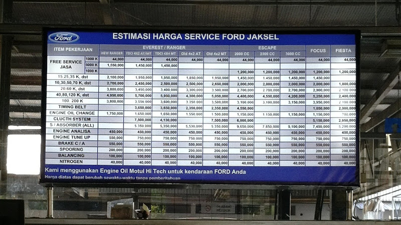

Nightster Guy wrote: No pict = hoax. :big_smoking:
nihh om NG,gw kasih fotonya...
tapiiiii, isinya bapak2 dan ibu2 semua :big_slap: persiapan mau mudik.
sekarang udah bagus papan harganya. dulu sih "seadanya"
