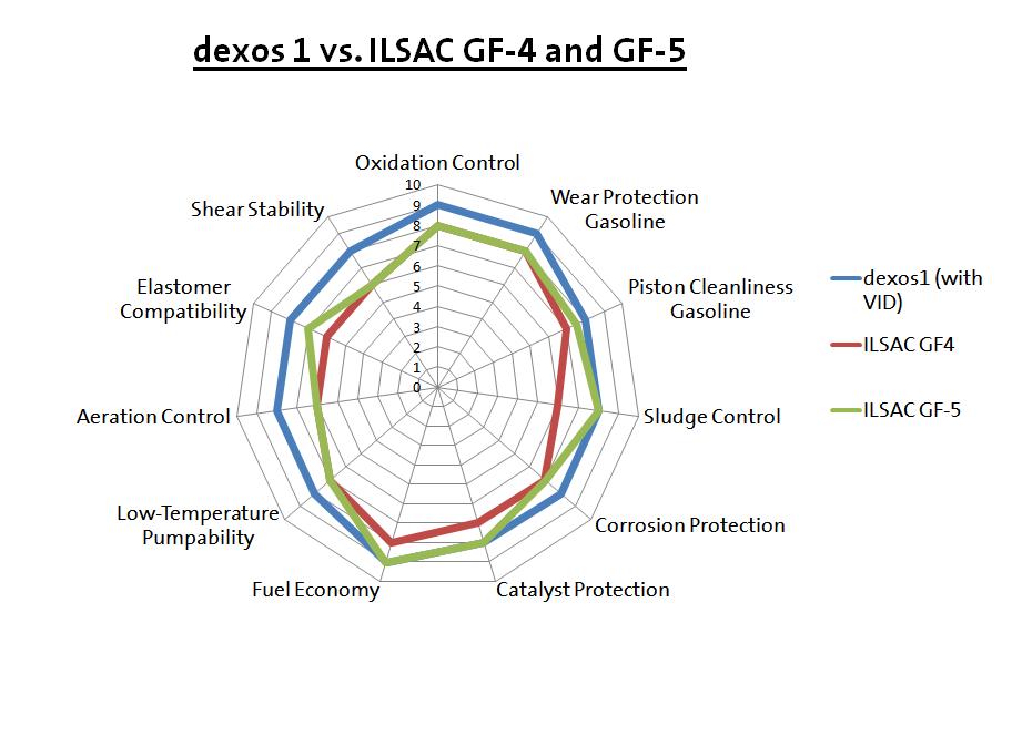

Misi om turbo..saya pake new aveo barusan dapet infom dari beres kalo ganti oli 600rb...spec oli 5w-30...nah ada temen ganti oli pake kendall,denso jatuhnya 700rban....oli bawaan aveo kata ommturbo dexsos ya....bagusan mana performanya om?
Nuwun
Posts: 22080
Re: Ranking Dan Pemilihan Oli Mesin - PART 03
Chevyman wrote:Misi om turbo..saya pake new aveo barusan dapet infom dari beres kalo ganti oli 600rb...spec oli 5w-30...nah ada temen ganti oli pake kendall,denso jatuhnya 700rban....oli bawaan aveo kata ommturbo dexsos ya....bagusan mana performanya om?
Nuwun
supaya enak kita pakai perbandingan harganya per L aja pak
Kendall, denso itu apa yah pak ?
Dexos itu adalah pengembangan dari AP SN / ILSAC GF-5 dimana banyak aspek lebih baik drpd std ILSAC GF-5 basic
Tapi kalo ngeliat dr chart itu sih jika kita compare ama standard MB 229.5 atau 229.51 yah menurut ane si Dexos std gak ada apa2-nya
http://origin-qps.onstreammedia.com/ori ... index.html
Bisa bandingkan cakupan std Dexos (GM Opel) vs MB (Daimler) yg 229.5 dan 229.51
CMIIW
Chevyman
Posts: 720
Post by Chevyman »
Nuwun
CMIIW
Kendall n denso merk oli juga om...kata temen saya sih..belum liatnwujud aslinya juga..hehehe..oke makasi infonya om turbo..
