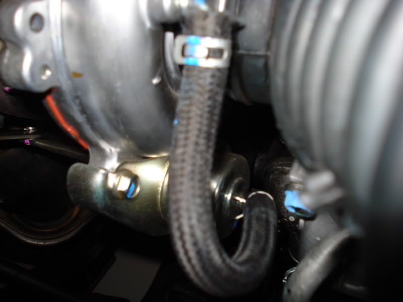

Barusan saya panjangin selang wastegate 5 cm ternyata memang beda respon dari 1500 ke 3000nya :)
Image[/quote]
yang di maksud wastegate 5 cm ini apa bro? diameter lubang atau panjang selang? tertarik untuk ganti...thanks

cvsmb wrote:Barusan saya panjangin selang wastegate 5 cm ternyata memang beda respon dari 1500 ke 3000nya :)
yang di maksud wastegate 5 cm ini apa bro? diameter lubang atau panjang selang? tertarik untuk ganti...thanks[/quote]
ditambah 5 cm Om panjang selang waste gatenya
