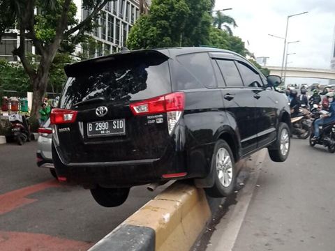

Innova tabrak pembatas jalan sampai tembus kabin, tapi airbag kok tidak gak ngembang?

tesna wrote:nemu contoh audi nabrak guard rail ya airbagnya jg ga ngembang, https://www.dailymail.co.uk/news/articl ... e-car.html
padahal udah ga berbentuk mobil lagi..
menurut gue sih airbag deployemnt ya ngga tergantung dari 1 faktor aja (yaitu sensor tsb). Sensor itu juga bisa jadi G force sensor/accelometer/momentum. Klo prosesnya emang ngga mencapai threshold teretentu ya ga ke trigger. Ngga harus kena sensor nya koq, dari lateral movement nya hrsnya udah bisa mentrigger walau itu sensor ngga kena crash. Belum lagi sensor2 yang lain macam speed, occupant sensor dkk.

jadi ya gue sih ga heran ya itu innova ga ke trigger airbagnya, mungkin ya karena bentuknya cenderung tajem ya delerasinya kurang mendadak (cuman di absorb di 1 titik aja, dibanding di absorb sama seluruh bagian depan mobil.
Iya bener om. Avanza saya pernah nabrak pembatas jalan tol, bempernya ga kena. Yang kena Carter oli pecah. Airbag ngembang kok. Jadi ada sensor getaran impact sepertinya nya, walaupun bagian moncong depan tidak rusak sama sekali.

airbag kan adanya di setir ya? sama yang sisi penumpang depan itu posisinya di dashboard. kalopun ngembang, lebarnya (dugaan nubi sotoy) selebar jok.
kalopun ada air curtain posisinya di jendela kiri dan kanan plus yang di dengkul pengemudi kalo ga salah, plus di pilar B.
lha itu barang nancep dengan indahnya di tengah mobil.....
any comment?
mbah rektor, kan momentum terbesar itu ketika speed paling tinggi yaitu pada impact pertama. jd airbag mengembang utk protect occupants di saat paling kritis itu. sisanya kl ada impact lanjutan atau pipa masuk kabin atau mobilnya masuk jurang ya itu sdh takdir yg menentukan. :upss:
ngomongin sensor airbag, setau nubie jaman skrg kebanyakan tipe airbag sensor itu mengukur G force. memang msh ada yg tipe switch dmn harus kena hantam secara fisik baru trigger. ga tau tipe yg mana yg dipakai ipah.

kalau dulu kelas fisika gak mbolos pasti ngerti lah hubungan luas penampang dengan tekanan... dr posisi nabraknya saja sudah niscaya sekali. ga cm inofa koq saya yakin. mau yang kaya BMW juga bisa kejadian spt ini.
blom kita kalikan faktor kecepatan waktu nabrak. makin kenceng nabraknya yahh makin severe jg damage nya. klo ampe tembus kabin dan naek ke pembatas yakin skali lebih dari 60 kph...
airbag ga ngembang ya sensornya gak kena aja.

gila itu sekenceng apa, pembatasnya tinggi loh , msh bisa naek, dan sampe tembus

Airbag itu deploy kan emg tujuan nya utk tabrakan frontal full atau at least stengah depan mobil.. wajar lah ngasi sensor cuman 2 gt sesuai posisi yg dikira2 bakal terkena impactnya, utk samping makanya ad beda sensor lg utk side curtain nya..
Lagian kl ngasi sensor tralu banyak jg buntut2nya pd bawel, hajar lobang pot hole lgs deploy, nyeruduk bajaj lgs deploy, dtendang bemper ama pacar atau cabe2an lgs deploy.. satu lg, kl emang mau segitu gampang deploy, airbag set itu beli d mgk aj ud abis belasan ampe 20an jeti, belom lg rasa kegampar airbag itu emang enak yah ??
