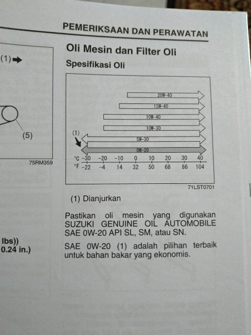

iwing wrote: Mon Aug 05, 2019 1:48
kalo udah kuatir jika pake 0w-20, naikin aja ke 0w-30 atau 5w-30
Pengen tetep stay di buntut 20 sih secara tarikan sama konsumsi bbm udah oke banget
rendr wrote: Mon Aug 05, 2019 4:49
manual book suzuki minta 0w20 tapi API Service SL kan? visco 0w20 ini friction antar metal yg bersentuhan sangat besar terlebih untuk flat tappet yg dimana antara cam lobe dan shim tappet baiknya terjadi "viscous separation" dari tahap pelumasan full film.. di visco 0w20 ini sepertinya sulit buat sampe ke tahap itu...
coba switch ke visco 5w30 aja om, dan kalo bisa yg HTHS nya maks 3,1 kyk rata2 oli Acea A5/B5... atau A1/B1 juga bisa... merk bebas aja..
:big_okay:
Minta 0w20 api sl sampai sn sih, pertimbangan stay di 0w20 karena udah nyaman sama tarikan dan konsumsi bbmnya. Mungkin nanti klo udh cobain amsoil ato ptt dan hasilnya masih kurang oke bakal mempertimbangkan buat switch ke 0w30 :big_childish:

Ariazaki wrote: Mon Aug 05, 2019 8:14 Minta 0w20 api sl sampai sn sih, pertimbangan stay di 0w20 karena udah nyaman sama tarikan dan konsumsi bbmnya. Mungkin nanti klo udh cobain amsoil ato ptt dan hasilnya masih kurang oke bakal mempertimbangkan buat switch ke 0w30 :big_childish:
Setujuh sama om rendr, mesin yg masih pk flat-tappet cam,
baiknya pakai sae buntut 30 (scr logis perlu dibantu dgn visc yg lbh kentel dikit agar pelumasan anti wearnya optimal).
0w20 disarankan jika ngejar faktor ekonomis.
tapi durability atau jangka panjang ya masih pro kontra sebetulnya.
kecuali klo kelas olinya dah signature series & mesinnya dah pk roller-rocker cam (spt ivtec); baru ok lah.
Btw sy prnh pake 0w20 boros" juga om, krn otak & kaki jarang sabar :frm_bang_head:
Boleh cek Bbrp post ke belakang, om turbo ada posting UOA PTT 5w30, dipake >7rb km
hasil Fe loss-nya minim banget.
klo emg ngejar performa jg, sdh pake shell super 92 or pertamax minimal? :ngacir:
