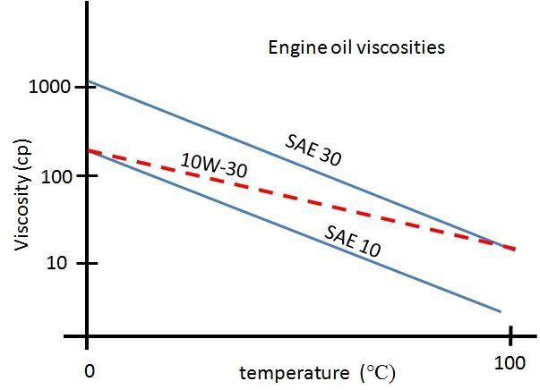

Suhu bs tlg di jelaskan mengenai pemahaman yg sy agak bingung mengenai SAE, contoh sae 5w40 yg sy tangkap artinya pada saat winter (dingin)SAE berada diangka 5 (encer), bertolak belakang dengan pengertian pada saat mesin panas oli semakin encer, pada saat dingin oli semakin kental.
Mohon bimbingannya..
Sy jg sudah lihat videonya jg ada part yg bingung di poin SAE
Posts: 5952
Re: Ranking Dan Pemilihan Oli Mesin - PART 13
well wrote: Sat Apr 24, 2021 1:55 Suhu bs tlg di jelaskan mengenai pemahaman yg sy agak bingung mengenai SAE, contoh sae 5w40 yg sy tangkap artinya pada saat winter (dingin)SAE berada diangka 5 (encer), bertolak belakang dengan pengertian pada saat mesin panas oli semakin encer, pada saat dingin oli semakin kental.
Misal 5W-40:
Angka sebelum "W" itu menunjukkan seberapa kental oli ketika kondisi dingin om, jadi semakin gede angkanya, semakin kental pas kondisi dingin. Jadi angka "5" itu bukan tingkat kekentalan oli tsb, tetapi lebih ke rating bagaimana oli itu mengental/tidak pas kondisi dingin.
Kalau 2 angka dibelakang itu: "40", itu baru viskositas oli pas kondisi 100C, soalnya itu rata2 temperatur kerja sebuah mesin mobil.
CMIIW.

Mohon info, mgkn saya salah.
Bukannya kalau mesin dingin oli semakin kental dan klo mesin panas (pas kondisi 100c) oli semakin encer?
Sae semakin tinggi (besar) kan semakin kental, klo semakin kecil kan semakin encer?

Iya om, maksudnya 5W itu bukan viskositas oli saat kondisi dingin, tapi lebih ke "rating/penilaian" bagaimana oli mengental saat dingin.. Jadi bukan angka viskositasnya ya om..

Oh baik.. makanya pemikiran saya jd kebalik balik.. thx
