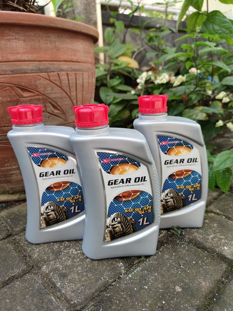

Salam kenal dan selamat pagi semuanya .. :big_smile]
Mau tanya tentang oli gardan spesifikasi SAE-90 GL-5,
Di pasaran saya sudah cari bbrp merk dan ada 3 yg menarik, yaitu VALVOLINE Gear Gard Super, PTT Gear Oil, STP Gear Oil.
Dari ketiganya, hanya PTT yg ada PDS nya utk tahu gambaran karakteristrik olinya .. sedangkan sisanya tdk ada PDSnya sama sekali.
Seolah PTT adl yg terbaik, cuman saya perhatikan STP mengklaim olinya berjenis sintetis sedangkan PTT masih mineral.
Ada saran kalau dari 3 merk tsb mana yg sebaiknya saya pilih dan alasannya kenapa?
Atau ada merk lain yg lebih baik dari 3 merk yg saya sudah saya sebutkan di atas?
Terima kasih sblmnya bagi yg nanti berkenan menjawab yah .. :big_deal:

Karena sesuai manual book dan gardan belakangnya konvensional di Veloz 1.5 (2017) .. :big_childish:

Iya di manualnya begitu sprt gbr di atas, khusus transmisi manual baru yg multi grade.
Kalau masalah bunyi-bunyi an di gardan saya kurang paham krn selama ini pake Avanza dari 1.5S,GNA,sampai skr si GNV blm pernah sih ada kendala di gardan blkg ..
Baru pernah pake bawaan Daihatsu, makanya kepikiran utk NEXT, apa ada yg lebih baik drpd versi pabrikan .. hehehe :big_smile]

Iya om betul, antara single dan multi grade viscocity ..
Boleh lah .. ke depannya saya stock in si VALVOLINE .. :big_smile] :big_okay: thanks utk masukannya om

Bener om, kalo harga ngga masalah krn emang saya cek cukup rendah harganya, PTT aja masih 70rb/ltr, nemu yg paling mahal jg cman CASTROL sekitar 85rb/ltr tp data di PDS sprt tdk lebih baik drpd PTT.
Betul jg, kalo manual book nyaranin tiap 40rb KM/4 tahun - kondisi normal

DJpapi wrote: Fri May 21, 2021 1:31
evanbngdor wrote: Fri May 21, 2021 1:19
DJpapi wrote: Fri May 21, 2021 0:39
Saya dulu pernah pake Veloz jg pake nya 75w-90 GL5 Om. Harga ngga beda jauh dan penggantiannya jg gak tiap bulan itu oli gardan kan
Bolehlah saya liat-liat lg yg multi-grade pilihannya menarik apalagi hehehe :big_deal:
Kalo saya sih anti ikutin jadwal service dr manual book ya. Oli gardan&transmisi saya selalu ganti setiap 20rb km

DJpapi wrote:
triport13 wrote: Fri May 21, 2021 0:50
DJpapi wrote: Karena sesuai manual book dan gardan belakangnya konvensional di Veloz 1.5 (2017) .. :big_childish:
Di manual book rekomendasinya single grade ya om? Saya selama ini pake multi grade castrol sama q8 t65, dan skrg bearing roda belakang udh dengung dan grok grok. Apa jgn jgn keenceran ya oli yg saya pake
Hehehe sama om, Avanza 2017 saya selama ini pake SAE 90 terus untuk gardan. Intervalnya tiap 20 rb km saya ganti.
Selama ini pake Rored HDA 90 (GL5). Sejauh ini baik baik aja, km udah masuk 56 rb.
Yang unik kapasitas oli gardannya ini mobil kok ya gede banget. Baru kali ini saya miara mobil kecil tapi oli gardannya 3,7 ltr.
Dulu 12345R + 2H4HN4L - Sekarang PRND32L

evanbngdor wrote: Fri May 21, 2021 1:39
Maaf, saya salah baca, seharusnya sesuai manual book adl 40rb KM/2thn sekali (sblmnya saya tulis 2thn sekali) :big_sorry:
Oh iya .. mau tanya lg, bisa utk yg lainnya jg menjawab .. krn saya jg biar belajar di sini.
Apa mungkin, pemilihan single grade agar proteksinya jg lebih maksimal, maksudnya cukup kental jg SAE-90 (walau ada SAE 140 di mbl lain), maksudnya biar itu oli lengket bgt sprt grease saking kentalnya??
Karena nemu video sprt di bawah:

2 minggu lalu flushing oli matic pake PTT LV untuk kijang diesel 2GD di Toda kelapa gading, kesan setelah pergantian dibandingkan bawaan pabrik, setelah pake PTT LV belum pernah muncul gejala gearbox nya bingung pake gigi apa.
Dan harga oli matic nya lumayan bersaing dengan official store PTT Plus jasa flushing machine 75 ribu
Untuk oli gardan pake PTT 80/90 GL 5 bawa sendiri kena jasa 60 ribu
Posts: 5965
Re: Oli Gardan dan Transmisi
SAE90 untuk mobil penumpang sudah cukup.
Terlalu kental jg berakibat ke akselerasi / fuel economy.
Ada terasa mobil ga bs meluncur mulus gitu.
Mungkin pencantuman single grade bukan multi grade jg buat marketing kali om.
Biasa pengguna Avanza ini kan menggunakan buat daily car atau jg sebagian sebagai taksi online, jadi pasti milih yang seekonomis mungkin.
Kalau ditulis di buku manual harus double grade, bisa menurunkan pandangan kalau Avanza ini bukan mobil manja, "masak oli gardan aja harus yang mahal / multigrade"
